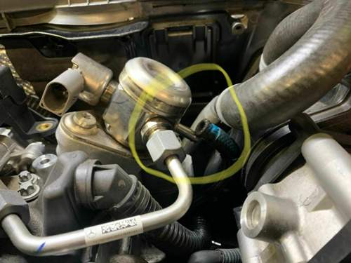

Mein w205 c180 stinkt morgens nach Benzin(nicht immer) nur wenn der länger steht?
Hallo zusammen, sorry bin im Umzugsstress und hatte wirklich keine Zeit! Möchte euch jetzt mal so ca. aufzeigen wie ihr die Anpassung machen könnt!
Also wenn ihr vor der geöffneten Haube steht ist die Hochdruckpumpe oben rechts. Um an die Klammer zu kommen müsst ihr das Gehäuse von der Hochdruckpumpe entfernen. Die gelbrot markierten Punkt sind Schrauben die ihr nur richtig schwer raus krigt! Damit alles easyer geht könnt ihr auch die Kabelleiste lösen ! Wenn alles weg ist solltet ihr die Hochdruckpumpe sehen welche mit einem Gummi teil adgedeckt ist! Denke ist für die geräusch minimirung so eingepackt. Diesen kann man aber einfach abziehen! Nun solltet ihr den schlauch sehen der tropft. Klammer entfernen, Schraubklammer montieren danach wieder alles zusammen Schrauben und gut ist!

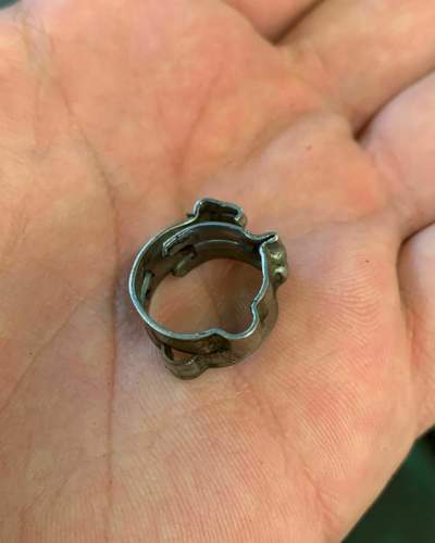

Hi zusammen, hab jetzt das selbe Problem. Mein Freund der eine eigene Freie Garage hat, hatt bei Mercedes angerufen und gefragt ob es einen Rückruf gibt! Antwort von Mercedes „problem ist bekannt aber es gibt keinen Rückruf“!!! Das problem ist das bei der Benzinzuleitung eine normale Klammer verwendet wurde!! Ich lass mir jetzt eine Schraubbare Klammer montieren!! So nebenbei, es ist echt so das man dieses Problem nicht ignorieren sollte! Habe heute selber gesehen wie das Benzin tropft!
Anbei ein Video aus den W204 Froum, genau so tropft es auch bei mir!!! https://1drv.ms/v/s!Ar8LOBK94gE-mkZ5632Oudvot-F7
Unglaublich das Mercedes nichts unternimmt bei undichter Benzinleitung!!
Und überhaupt !!!!!
Hab heute die Schraubbare klammer montieren lassen. Hab euch 2 Fotos von der Problemstelle gemacht und von der alten Klammer. Sehrwarscheinlich war es für Mercedes eine gute Einsparung diese Klammer zu verwenden! Mal schauen es immer noch nach Benzin muffelt!

Hi zusammen. Wollte schon früher Berichten bin aber nicht dazu gekommen. Seit der Montage der neuen Schraubklammer habe ich keinen Benzin geruch mehr. Das war definitiv die Ursache! Hab sogar das gefühl der Tank hält länger. Muss aber noch einbischen Fahren um das definitiv zu bestätigen.

Diese Klammer nennt sich Oetiker-Klemme, wurde wohl bei der Montage nicht ausreichend geklemmt oder der Schlauch läßt mit der Zeit nach, könnte beides sein. Ich vermute aber eher, dass da für eine dauerhafte Lösung der Schlauch getauscht werden muss.
