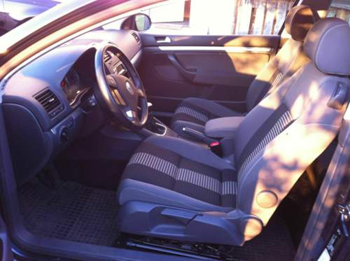

ich möchte morgen einen 2008er Golf5 (United) 2TL mit dem 1.4er 80PS beim "freien Händler" probefahren. Die Laufleistung ist mit 46TKM gering, aber nach Aussage des Händlers durchgehend VW-Serviceheft gepflegt. Ist ein 5-Gg.-Schalter mit Klimatronic und Licht&Sicht, Sitzhzg., PDC hinten, etc.
Auf was sollte ich achten, gibt's bei dem 1.4er Motor irgendwelche Schwächen oder Auffälligkeiten ?
