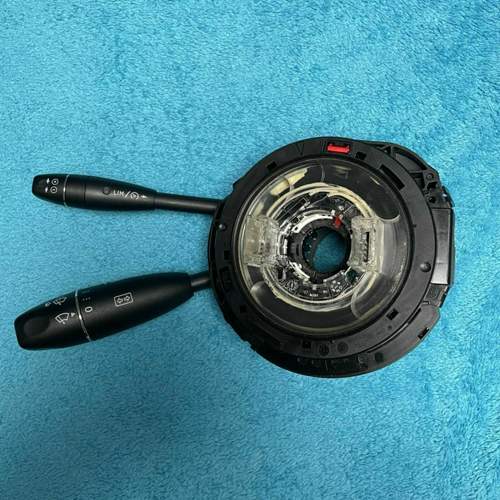

Habe das 0815 4 Speichen Lenkrad mit MuFu Tasten.
Bin jetzt auf der Suche nach einem MJ2012 Lenkrad.
Da gibts ja jetzt immer die Frage wegen dem MRM. nun weiß ich (denke ich jedenfalls) im eingebauten Zustand nicht, ob ich schon das passende MRM habe um alle Funktionen auch nutzen zu können (ja auch die Beleuchtung). Kann nur sagen, dass ich links unten den Blinker/Scheibenwische habe und Links oben Tempomathebel.

MRM sollte die Nummer A 212 900 74 02 haben, gibt es bei einem großen Online Anbieter von gebrauchten Sachen.
Da ist aber ein Gangwahlhebel auf der Rechten seite dran :S
Muss das MRM nur mit A212 anfangen reicht das auch?
@AMG-Kutschi schrieb am 8. Januar 2022 um 10:45:54 Uhr:
So wie das hier zum beispiel. so sieht meins auch aus.
wäre A212 900 75 02

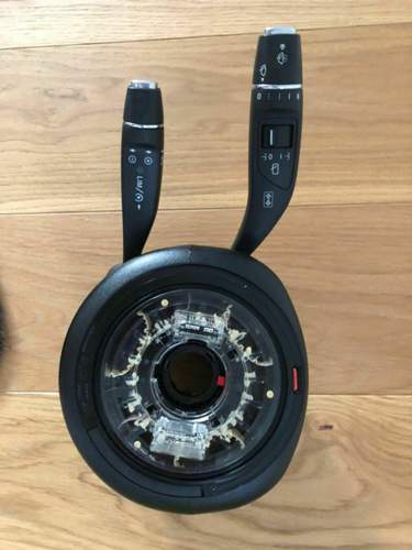

Das Mopf-Pendant ist dieses hier:
Anderes Design und Tempomat unten links.
Genau so eins will ich !!!!
Welche Teilenummer hat dieses MRM?

Bei dem mit TPM Hebel unten brauchst du ein Lenkrad ab MJ 2013 und MRM Nummer 2129007017 gibt es bei E.....
Alle anderen Nummern nicht
@AMG-Kutschi schrieb am 8. Januar 2022 um 22:20:43 Uhr:
