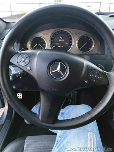

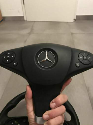

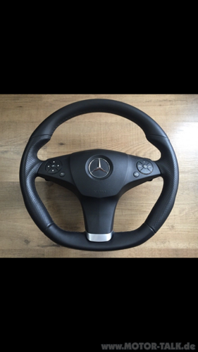

Hallo, kurze Frage an die Gemeinde und hoffe ihr könnt mir weiterhelfen?
Sind die beiden Lenkräder kompatibel? Wollte mein alte gegen das doch etwas stylischeres AMG Lenkrad tauschen und was ist beim Umbau zu beachten?
Vielen Dank

Dieses Lenkrad passt, allerdings wird die Tastenbeleuchtung nicht funktionieren. Für eine funktionierende Tastenbeleuchtung müsste auch das Mantelrohrmodul getauscht werden.
Vielen Dank, also werde ich es wohl ausprobieren müssen und evtl. das Steuergerät tauschen. Aber ein anderes Mantelrohrmodul glaube ich jetzt auch nicht unbedingt!? Stammt ja auch aus einem Vormopf, E500. Bisher habe ich nur von Mopf Lenkrädern gehört, das dort das Mantelrohr getauscht werden müsste.

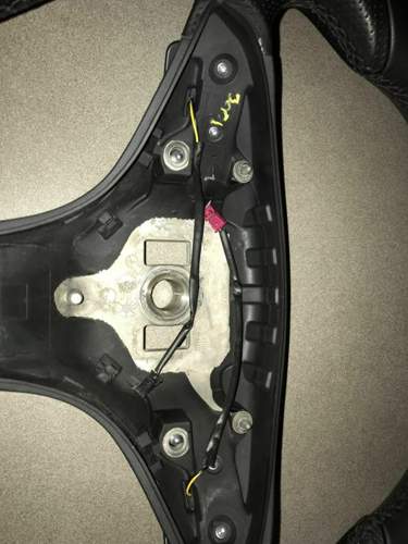

Also habe jetzt nochmal ein paar Bilder hochgeladen wie das Lenkrad vom Vormopf W212 von innen aussieht. Wenn nun meine Airbageinheit von meinem Dreispeichenlenkrad passt, kann ich diese doch einfach 1:1 tauschen? ggf. Kann ich doch auch nur das Steuergerät tauschen und dass sollte es doch passen? Beim Mopf sieht das Ganze mit der Elektronik wieder anders aus, weil dort noch eine Platine im Lenkrad selbst verbaut ist, anders wie hier.
@andi1602 schrieb am 09. Dez. 2017 um 20:14:56 Uhr:
Sieht ganz gut aus! Soweit ich mich erinnere Sieht dein jetziges W204 Lenkrad von innen genauso aus.
Also Umbau wäre somit eigentlich kein Problem.
Ich würde aber eventuell das ganze ausprobieren das komplette Lenkrad 1:1 zu tauschen. Vielleicht hast ja Glück und es funktioniert.
