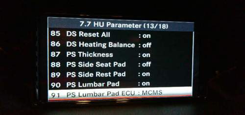

Sodele...da nun bis auf die Navi-Karten eigentlich alles läuft, bräuchte ich jetzt nochmal eure Hilfe.
Ich muss das Gerät ja möglichst perfekt an mein Fahrzeug anpassen und wühle mich deshalb durchs Engineering-Menü (da ich Ingenieur bin, sehe ich da auch kein Problem, so lange man nicht auf die Funktion "Update" geht). :-)
Trotzdem sagen mir einfach ein paar Begriffe nichts, da ich die MB-Unterlagen nicht habe.
Könnt ihr mir zu folgenden Bildschirmen einfach ganz kurz ein paar Stichworte hinschmeißen? Das reicht mir dann sicherlich schon. Auf den Bildern sind die entsprechenden Funktionen auch schon angewählt, die mir unklar sind.
Allgemein: Das MOST ist doch ausschließlich der Lichtleiter-Bus. Das heißt, so lange hinten am Lichtleiter-Ausgang des COMANDs nix angeschlossen ist, stelle ich den auf OFF. Ich habe auch kein TV-Tuner, CD-Wechsler oder sonstiges. Nur Komfort-Telefonie mit SAP Modul v4 und eben das COMAND selbst. Kann der MOST dann auf OFF?
DANKESCHÖN und viele Grüße!
Map Horizon Data?
DS / PS (Sitze?)
Telephone RPP?
+2
