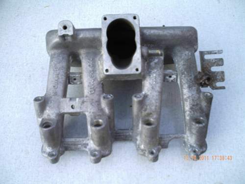

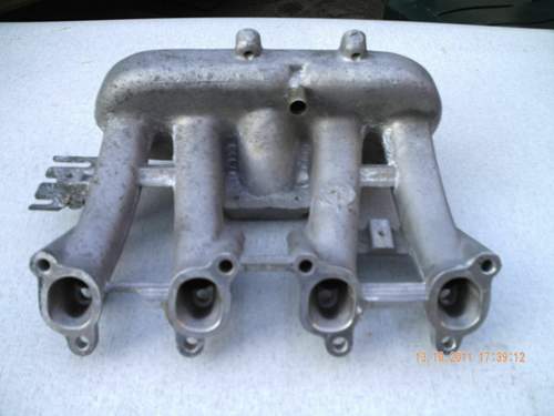

Moin,
so mal wieder etwas on topic hier 🙂
Das ging sehr fix mit der Versendung, alles heile angekommen. Ich liebe deine Verpackungen 😁
Mein Metallbauer-Kollege schaut sich das heute an und nimmt es dann mit. Es gibt allerdings einiges an der Brücke zu verändern und zwar:
unten ist ein Anschluss für...keine Ahnung, KGE vielleicht? Der muss auf jeden Fall verschlossen werden. Dann das Ding mit der Adapterplatte. Ich denke, dass wir eine 6mm dicke Aluminium Platte mit Senkkopf-Schrauben (sollen bündig abschließen) nehmen. Als Dichtung K2. Und dann kommt das Lochbild von dem Flansch auf die Adapterplatte von oben. Eins der vorhanden Löcher können wir nehmen, maximal. Die anderen passen leider alle nicht. Welches Loch ist für die Ansaugung ideal? Das hintere, oder das mittlere? Platz dürfte ich im Motorraum genug haben, das ganze verschiebt sich maximal um 20mm und mit meinem Sportluffi ist da Luft ohne Ende. Dann kommt noch das Problem mit den Löchern für die Einspritzdüsen. Diese haben leider kein Gewinde (anscheinend werden die Düsen gesteckt), also müssen wir da Gewinde reinschneiden, um sie zu verschließen.
Vielen, vielen Dank, Ralph! Das wird mit Sicherheit eine tolle Konstruktion, wenn wir es im Januar alles zusammenbauen.
Manuel
@SteinOnkel schrieb am 18. Dezember 2015 um 11:26:28 Uhr:
a.) unten ist ein Anschluss für...keine Ahnung, KGE vielleicht? Der muss auf jeden Fall verschlossen werden. (rischtich 😁 )
b.) Dann kommt noch das Problem mit den Löchern für die Einspritzdüsen. Diese haben leider kein Gewinde (anscheinend werden die Düsen gesteckt), also müssen wir da Gewinde reinschneiden, um sie zu verschließen.
c.) Welches Loch ist für die Ansaugung ideal?
a.) KGE geht an den Schlauch zw. LMM u. DK, bei hoher Drehzahl &
geschlossener
DK (abtouren) ist dort der U-druck so hoch dass er Dir ja das halbe KG leerlutschen würde 😮 😁
Der Anschluß ist für
Zusatzluft
(-schieber) zwecks LL - Stabilisierung.
b.) Miss doch einfach den (kleineren) Innendurchmesser aus und frag Deinen Metaller (u. / o. Heizungsklemptner) was er da an passenden Gewindebohrern hätte. Metrisch o. zöllig ist doch sch...ßegal, und verschließt das dann mit Messingstopfen. 😁
Warum eigentlich kompliziert wenn`s auch einfach geht 😕 😁 😁
Das Ganze wird anschließend sogar gut aussehen.
c.) Das hintere / größere weil es ja eine "Umlenkung" der Gase weniger hat.
Das Gemisch kommt von oben u. muss nur noch nach re. / li.
setzt Du den Gaser aber über das vordere Loch kommt das Gemisch von oben, muß dann erst nach hinten und sich danach erst nach re. / li. aufzuteilen.
