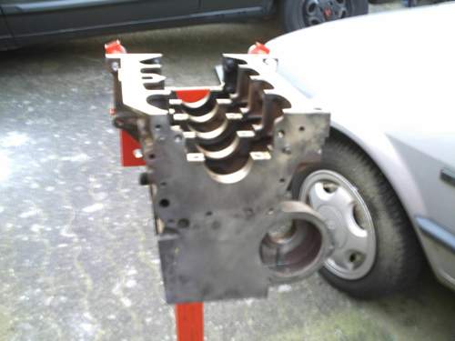

Da wo keine Schrauben in den Löchern sind (und auch keine Passstifte) musst Du die Löcher mit Druckluft (o. Bremsenreiniger)
gut sauber machen
und kannst dann da, nach Entfernen
aller
Schrauben,
auch Ölwanne !
, M6er
gleichmässig
(weit) reindrehen und so den Deckel abdrücken.
Vom Hinteren hab ich hier ein schönes
auf dem die mit M6 versehenen Löcher erkennbar sind.
Vorn ist das m.W. ähnlich (ich such noch den Deckel 😁 ) , aber das effektive Lochbild vom Block (Bild 1) kannst Du ja auch mit den Löchern am Deckel vergleichen und siehst welche Löcher ggf.
"zu viel"
sind und gucken ob M6 drin ist.

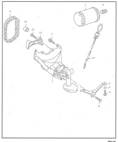

Besorg Dir unbedingt noch die Dichthülse
030 115 112 B
(Pos. 10 in Bild 2), die verbindet den Druckkanal Pumpe mit dem Deckel > Block.

Da wo keine Schrauben in den Löchern sind (und auch keine Passstifte) musst Du die Löcher mit Druckluft (o. Bremsenreiniger) gut sauber machen und kannst dann da, nach Entfernen aller Schrauben, auch Ölwanne ! , M6er gleichmässig (weit) reindrehen und so den Deckel abdrücken.
Vom Hinteren hab ich hier ein schönes Bild auf dem die mit M6 versehenen Löcher erkennbar sind.
Vorn ist das m.W. ähnlich (ich such noch den Deckel 😁 ) , aber das effektive Lochbild vom Block (Bild 1) kannst Du ja auch mit den Löchern am Deckel vergleichen und siehst welche Löcher ggf. "zu viel" sind und gucken ob M6 drin ist.
Besorg Dir unbedingt noch die Dichthülse 030 115 112 B (Pos. 10 in Bild 2), die verbindet den Druckkanal Pumpe mit dem Deckel > Block.
MFG
Bah, so ein Mist. Diese Druckhülse finde ich nirgendswo. Was meinst du mit M6er gleichmäßig reindrehen? Meinst du eine Schraube? Oder soll ich da ein Gewinde hineinschneiden...?
@SteinOnkel schrieb am 17. Dezember 2015 um 12:24:51 Uhr:
Hülse ist
HIER
Das M6er - Gewinde ist doch schon im Deckel, brauchst nur noch die
( hinten 3 ) Schrauben reindrehen,
aber vorher den Rotz aus`n Löchern blasen, die sitzen nämlich gern voll mit Öl-Sand-etc und die Schraube geht dann ab der 1. Umdrehung schwer und Du vermackelst schnell das bisschen Gewinde im Deckel 😠
Hast Du Dir das BILD überhaupt angesehen . . .
oder warum stellst Du so dusselige Fragen 😕
MFG
