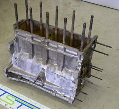

Wenn Mann sich einen 105er Alfa Motor baut nimmt Mann erstmal einen Block nach Wahl.
1,3 ; 1,6 ; 1750 oder 2,0 und bearbeite ihn gründlich mit`m Dampfstrahler. (Bild 1)

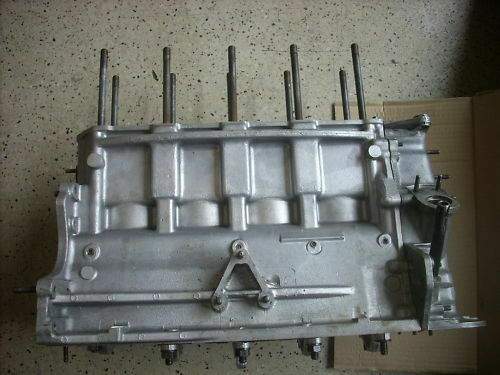

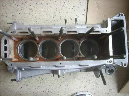

Bei Bild 2 - 4 ist der Kettenkasten natürlich zu früh dran gekommen 😠
Im Bild 2 schön zu sehen die "Fasen" für die Aufnahme der O-Ringe die unten an den Laufbuchsen sind,
die 4 Wasserkanäle die den Kopf von der Abgasseite her durchspülen, unten im Block die Wasserbohrungen f. Zylinder, die 3 Löcher hinten sind für den Ölablauf vom Kopf damit sie die Ölwanne ganz passieren um dann im ÖW-Vorderteil in`s Labyrinth zu gelangen (Bild 5) Dieses Labyrinth ist auch im Oberteil ! Ölpumpe sitzt mittig (Ablass = hi.) Durch die 6 kleineren Bohrungen gelangt Drucköl direkt zu den 6 Nockenwellenlagern.
Bild 6 + 7 die Kolben mit den Zylindern, 7 hab ich etwas gezoomt damit man den O-Ring besser sieht und die unten innen schön angefasten Zylinder welche den Einbau der Kolben auch ohne Spannband zur Lachnummer machen.
Natürlich baut Mann zum Tausch aller 4 am Besten den Motor aus und lagert ihn auch gleich neu, schiebt dann Ko. m. Pleul & Zyl. von oben rein und setzt von u. nur noch die Pl.-Lagerdeckel auf,
wenn aber nur 1 Zyl. (meist ist der 4. Kolben durchgebrannt wg. Def. am BKV) tauschen will geht das mit Geduld & Fingerspitzengefühl bei eingebauten Motor wunderbar.
Da das in KEINER Werks- o. Muckelanleitung steht habe ich mich in den 70 - 90ern damit dumm & dusselig verdient 😁
Ist halt ein perfekter 4-Zylinder Motor, wenn ich mir noch was zu Weihnachten wünschen dürfte wäre es nur noch ein 2ltr Dino V6 Motor 😁 😁 😁
