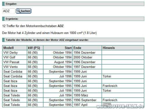

Also ich könnte eine Einspritzeinheit vom Golf 3 bekommen. Nun meine Fragen:
Wurde der ADZ auch schon 94 gebaut?
Das Teil hat folgende NR 051 016E / 0 132 008 601 Kann mir jemand sagen ob es passt?
Viele Grüße
Hier mal ein paar Infos zum ADZ-Motor...
Adz-verbaut-in
