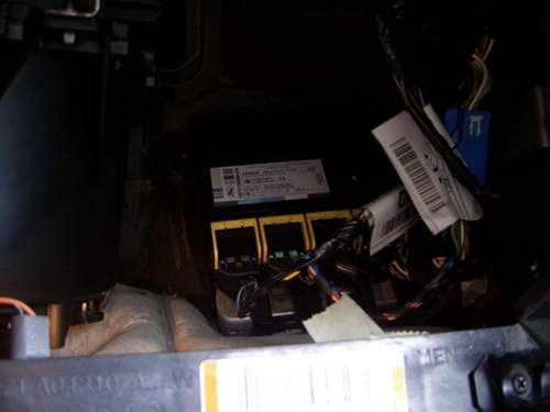

seit einiger Zeit fahre ich meinen "Hundetransporter", Ford Mondeo MK3 (BWY), Baujahr 09/2005 mit der 2.2 TDCI Maschine und der gehobenen Ausstattung mit Teilleder, etc. Faceliftmodell mit etwa 180.000 km.
Prinzipiell bin ich zufrieden, aber:
mein Heckklappenschloss bringt mich um den Verstand.
Irgenwann im letzten Jahr war ich in der Waschanlage, danach war das Heckklappenschloss außer Funktion. Taster gewechselt, kein Erfolg. Shhloss abgeklemmt, das Gleiche. Das Kuriose: gleichzeitig zum Schlossdefekt dimmte die Innenbeleuchtung nicht mehr ab, als würde er nicht erkennen, dass die Türen zu sind - er zeigt es aber im Kombiinstrument nicht an. Wenn ich die Heckklappe am Taster oder der Fernbedienung öffnen will, brennt die Sicherung der ZV durch, aber auch nur dann.
Hat einer von euch eine Idee?

Ja, hab ich ja auch. Aber die Kofferraumklappe und auch die Innenbeleuchtung funktionierten VOR der Wäsche 1a. Beides trat direkt danach auf und das wird eher keine mechanischer/elekrischer Defelt sein. Zumal das Modul ja auch beides steuert, insofern ergibt das ja auch Sinn.
Das meinte ich mit detaillierterer Beschreibung...ich hab zwar noch nie das GEM getauscht, aber mal vFl mit nFl verglichen wegen des Komfortblinkers...
Achte auf Bj, Karosserie und Motor. Ggfs. sind so Sachen wie Wischernachlauf anders als jetzt. Funkfernbedienung muss auch angelernt werden.
Ansonsten sollte das Plug&Play sein. Sind ja nur fünf Stecker

So, heute mal meine Steuereinhat nur ab und wieder angeklemmt und siehe da, die Abdimmfunktion funktioniert wieder. Nur das Heckschloss will noch nicht, aber die Ursache wird die Gleiche sein.
So, Durchmessen hat ergeben, dass es irgendwo nen Kurzschloss in der ZV (des Hesckschlosses) gibt. Hat der Mondeo bekannte Stellen, die zu aufgescheuerten Kabeln neigen? Es wurde nix umgebaut, also keine Fremdschrauben oder ähnliches in das Auto geschraubt.
Es gibt nichts, was es nicht gibt. Von daher ist "Jugengend forscht" angesagt. Nur Du selbst wirst die eigentliche Ursache durch genaue Untersuchung und immer wieder messen feststellen können. Manchmal ist es ne simple Scheuerstelle an einer Ader, die für Kurzschlüsse sorgt, vielleicht begünstigt durch eingedrungene Flüssigkeiten, ist aber eh egal. Fehler bleibt Fehler! Viel Glück bei der Ursachenbeseitigung! 🙂

Danke, aber das Schloss ist es nicht. Beim Durchmessn stellte sich ein Kurzschluss irgendwo auf dem Weg zum Heckklappenschloss heraus. Aber ob ich das beheben lasse, weiß ich noch nicht, so viel ist mir der Ford dann nicht wert.
