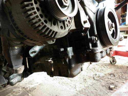

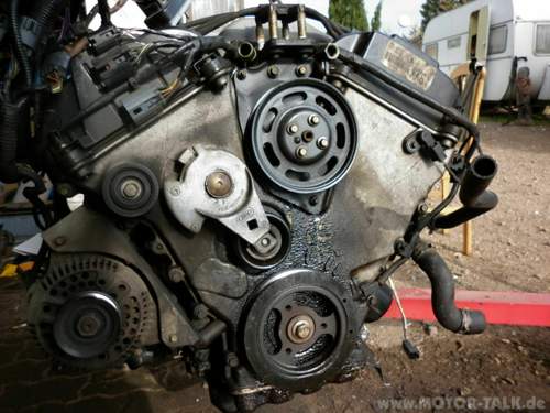

es gibt schlechte Nachrichten. Ich verliere ja nun seit 2 Jahren immer wieder mal Kühlwasser, bis dato war es aber noch nicht so schlimm. Seit 2 Wochen allerdings hat sich die Lage dramatisch verschlechtert.
Der gesamte Motor unten ist vollgesifft mit Kühlwasser. Hinten kommt das Wasser aus dem Krümmer und läuft den Motorblock runter, bis es auf die Straße tropft. Komischerweise erst, wenn der Motor ein paar Minuten abgestellt ist. Hier habt ihr Bilder vom Krümmer: http://www.motor-talk.de/.../hinterer-kruemmer-i204393720.html
Auch der Querlenker Beifahrerseite trieft schon voller Wasser. Morgens läuft er nur auf 5 Zylindern, was sich aber nach ein paar Metern wieder gibt. Leistung ist noch voll da, kein Schlamm im Öl und auch kein übermäßiger Qualm aus dem Auspuff. Allerdings sind ein paar dunkle Flecken im Ausgleichsbehälter.
Der Bosch Dienst hier möchte 2500-3000€ haben, ohne den Motor rauszunehmen. Für mich keine Alternative, dann fahre ich mit einer 163.000km alten Kupplung vom Hof. Da schieß ich mir ja selbst ins Knie.🙄
Was meint ihr? Ist sicher die ZKD, oder?

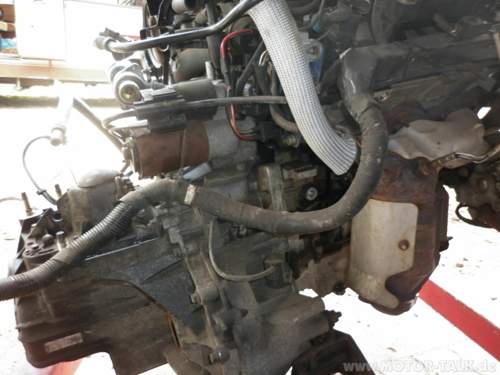

Die Getriebeglocke ist etwas gesäubert, ein neues Ausrückerlager ist eingebaut. Der Motor ist auch sauber.
Es nimmt alles Formen an.
Die Köpfe werden morgen bearbeitet.
Dann wurde noch eine Kleinigkeit optimiert (Darauf gehen wir aber nicht weiter ein😁).
Also an den Köpfen und am Block scheint aber alles i.O. zu sein.
wird ja was, aber der eine Kolben schaut ja aus, und in 14 Tage wieder auf der Piste???
Der Kolben ist halt nur sauber gewaschen.
Hoffe mal, dass ich nächstes WE schon fahren kann.😁
