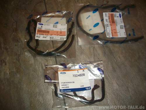

So, hier mal das Ergebnis meiner Shoppingtour bei Ford.
Da ich nicht genau weiß, ob die Kettendichtung bei den Dichtungssätzen mit dabei sind, hab ich die einfach mitbestellt. Wenn ich die nachher doppelt habe, ist es auch egal.🙄
Imgp3717
Dichtung Kettengehäuse
