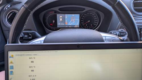

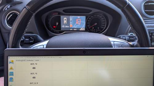

Hi, leider bin ich immer noch nicht weiter gekommen. Ich habe die Temperatur mal mit ForScan ausgelesen. Ich habe mal zwei Fotos beigefügt. Nach ca. 2min im Stand, springt die Nadel im KI auf 90 Grad.
Hat sonst noch jemand einen Rat? Mich stört es einfach, dass das KI nicht den richtigen Wert anzeigt.

Ich bin immer noch der Meinung, dass da nichts kaputt ist, es ist so gewollt und programmiert.
Entweder damit leben oder wie gerade geschrieben umprogrammieren lassen.
Nein, er zeigt ja laut ForScan die richtigen Werte an, die Temperatur steigt langsam an und nicht so sprunghaft wie im Tacho
