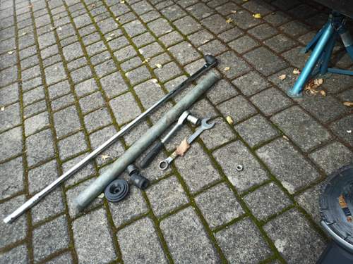

Es hilft auch ne lange Verlängerung. Erst richtig heiß machen, dann über einen Knebel, nach Möglichkeit 3/4" und 3/4-Zollnuß, ein langes Rohr. Wenigstens leicht anlösen, Rest geht dann weiter mit Schlagschrauber. Hab kürzlich einen ausrangierten 2,5 m langen Gartenpfosten aus Stahlrohr dafür mißbraucht. Bei solchen Aktionen gebe ich auch nen ganz kleinen Tick in Richtung zu, dann auf und das paar Mal, in beide Richtungen. Bei Rostbefall immer sinnvoll, damit nicht unnötig abgescheert wird, sonst noch größeres Problem.
Generell empfehle ich, auch die Nüße nicht nur in 1/2", sondern auch in 3/4" in Schlagschrauber-Ausführung zu beschaffen. Bei den Ratschen besser auf Qualität setzen, in 1/2" nutze ich Hazet und in 3/4" beschaffte ich mir ne gebrauchte Gedore. Marke sollte es sein, egal welche. Dazu noch einen Gelenk-Knebel 3/4 Zoll, bei mir den als NoName in 1m Länge. Marke wär mr lieber, war einfach zu teuer, dennoch macht bisher den Job vernünftig, Wunder traue ich dem Teil aber nicht zu.

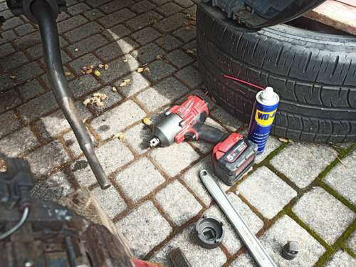

Mein Milwaukee Akku Schlagschrauber in 3/4"-Aufnahme versagte, trotz max. 2000 Nm in 4. Stufe an der Stelle leider auch, trotz extremer Hitze-Flamme am zu lösenden Teil.

Hab mal paar Bilder eingestellt.
Flex, ultimativer Löseschlüssel
Langer Gelenk-Knebel u.a.
Wirkstätte im Freien, Auto aufgebockt
