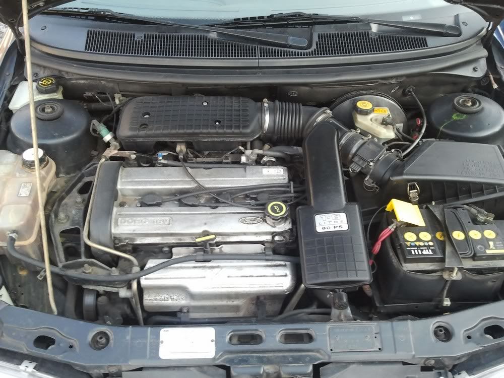

Der Differenzdrucksensor der AGR ist der kleine silberne Kasten der mittig oben an der Spritzwand sitzt. 2 Schläuche gehen hin vom Venturi-Engpass im Rohr der AGR (an jeder Seite der Engstelle ein Schlauch). Außerdem hat der Sensor natürlich einen Stecker. Falsche Werte kann dieser Sensor liefern wenn:
- er schlicht und ergreifend kaputt ist (-->Ersatzteil vom Schrotti)
- einer/beide Schläuche abgerutscht ist/sind und sich somit kein plausibler Differenzdruck einstellt
- die Schläuche mal abgerutscht/gewechelt worden und die Anschlüsse vertauscht wurden
- ggf. vielleicht die Isolierung vom Anschlußkabel bröselt (was ja beim Mk1 leider häufig überall vorkommt) und ein kurzer entsteht
Krischan
P.S.: Egal ob Sensor, Schläuche oder Kabel: Alles von oben und ohne Bühne erreichbar.
klingt jetzt echt blöd und ich habe da auch schon eine Vermutung
was gemeint ist, aber könntest Du mir zur Sicherheit in etwa die
Position bitte auf den Bild im Link markieren?
http://i199.photobucket.com/albums/aa125/JackCarverBM/Bild8.jpg
Auf dem Bild ist er nicht zu sehen. Ist vom Ansaugtrakt verdeckt, und zwar von dem Teil der direkt auf der Drosselklappe sitzt. Dahinter ist er an der Spritzwand verschraubt. (Evtl. auch ein kleines Stück weiter rechts (links in Fahrtrichtung), dann hinter dem geriffelten Teil vom Ansaugtakt.). Sollte eigentlich eindeutig zu erkennen sein.
