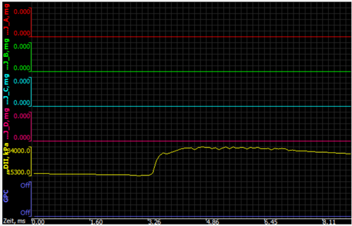

hatte eine undichte Leitung zwischen HD Pumpe und Verteilerrohr (Rail leiste) gewechselt, nach dem tausch habe ich entlüftet dann lief er kurz und ging aus seitdem springt er nicht mehr an es ist auch keine Fehler hinterlegt weder im Kombi Instrument noch ODB 2 (Nutze FORscan und Delphi 150SE), Kraftstoff kommt an den Injektoren an, hatte eine defekte Sicherung gefunden vorne im Motorraum im Kasten war eine der Hochleistungssicherungen durchgebrannt nehme mal an durch die Start versuche (F3 mit Vorglühsymbol) leider hatte das keinen Erfolg nun habe ich auch die Batterie platt (durch Start versuche) Ladegerät ist angeschlossen kann dann morgen weiter forschen

Die leitung war ne neue und habe sie per hand bis nix mehr geht angezogen erst dann mit einem schlüssel festgezogen, ich schau mir gleich mal den rail druck beim starten an sollte der aber nicht i.O sein müßte doch ein fehler hinterlegt sein oder ?
habe mal nach dem druck geschaut der ist i.O im Verteilerrohr nur bei den Injektoren gibt es keine drücke ist das normal ? könnte es sein das NW sensor defekt ist aber keinen fehler diesbezüglich ablegt ?

Die Injektoren zeigen nix, weil sie in Deiner Situation offenbar nicht angesteuert werden. D.h. (so aus der Ferne) der kann so niemals anspringen. Nockenwellen und Kurbelwellensensor können so ein Verhalten auslösen, ohne Fehlereintrag sogar.
