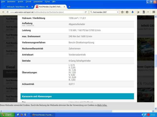

Abend!
Wenn ich das richtig vergleiche, ist beim alten (MK4) und neuen (MK5) "kleinem" Ecoboost das Getriebe gleich, der Achsantrieb ist beim neuen aber um ca. 7% länger übersetzt.
MK4: 4,07:1
MK5: 3,818:1
mfG Thomas
MK4
also wie ist das jetzt, gibt es die übe eine Sekdunde Verschlechterung 0-100 oder nicht?
Also ich konnte das nicht reproduzieren. Er spurtet an der Ampel in "S" ohne Bleifuss in knapp unter 10s auf 100.
