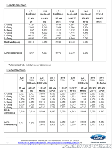

@zigenhans schrieb am 1. Dezember 2018 um 15:36:15 Uhr:
@gobang schrieb am 1. Dezember 2018 um 15:22:49 Uhr:
Machen die die 0-100 Beschleunigungsmessung mit fest vorgeschriebenen Gangwechseln?
Für diese Angabe wird immer jeder Gangwechsel optimiert.
was willst du den da optimieren ?
bei Ford war es bisher und vermutlich auch in Zukunft so, das die 100 km/h im 3. Gang erreicht wird, bei der Konkurrenz meistens im 2.
Bei der Vergleichsfrage 0-100 ging es darum, warum der neue 1.5 EcoBoost mit Euro 6d temp und 165 PS 1.1s länger braucht, als der alte 1.5 EcoBoost mit 160PS.
Also beides Ford Motoren.
Anbei die Getriebe-Übersetzungen, die werden doch bei einem Update der Emmisionsklasse nicht geändert. (?)

@gobang schrieb am 2. Dezember 2018 um 10:15:09 Uhr:
die Vermutung würde aber nahe liegen das dort etwas verändert wurde, den der Partikelfilter beim Benziner wird keine 1,1 sec. kosten, schätze ich einmal,
