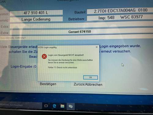

Genau das habe ich gemacht vorhin allerdings steht da LOGIN vom Steuergerät nicht akzeptiert. Zugriffsberechtigung hab ich auch eingegeben

Anleitung für die neuen FL Motoren:
Vorraussetzung: Tank min. 1/4 voll
Steuergerät 01-Motorelektronik auswählen
08-Messwertblöcke wählen und Block 104 auswählen
Ölaschevolumen unter 0.56 (erstes Feld) !!!
Zwangsregeneration:
16-Zugriffsberechtigung -> Login 27971 eingeben
04-Grundeinstellung wählen:
Dann Gruppe 226 eingeben und Grundeinstellung AN Button (oben) klicken.
Nun den Anweisungen in den Feldern folgen ->
Kupplung und Bremse treten, dann loslassen,
nun kurz Vollgas geben und wieder loslassen und die Regeneration Startet mit 1500 U/Min
kann bis zu 40 Minuten dauern,
wenn Fertig dann ist die Drehzahl wieder normal und OK Meldung in den Blöcken der Gruppe 226

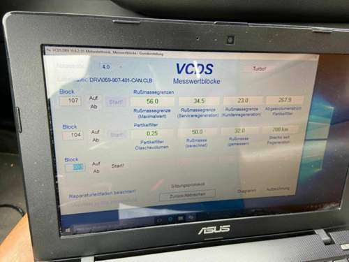

Super vielen lieben Dank an alle die mir Tipps gegeben haben und bis zum Schluss mir geholfen haben. Die Regeneration läuft grade, ich hoffe gleich hat sich das Problem gelöst.
Hat alles super geklappt und das Auto läuft wieder wie er soll.
