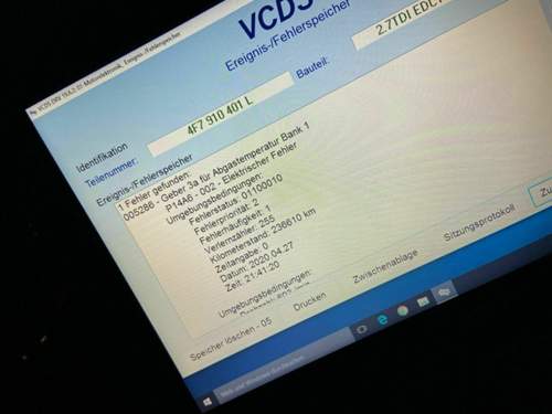

Guten Tag an alle,
Also ich hab die Probleme mal in Angriff genommen und habe von der Werkstatt alle Injektoren neu abdichten lassen inklusive Spannplatten und die kleinen O Ringe für die Rücklaufleitung.

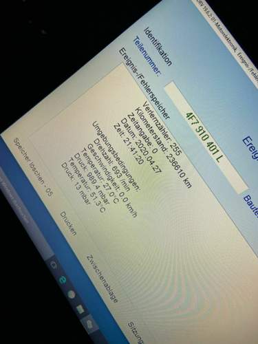

Der Motor läuft auch sehr gut und ruhig. Allerdings leuchtet seit gestern die Motorkontrollleuchte im Fehlerspeicher zeigt er den Fehler Geber 3A für Abgastemeratur Bank 1 elektrischer Fehler an.

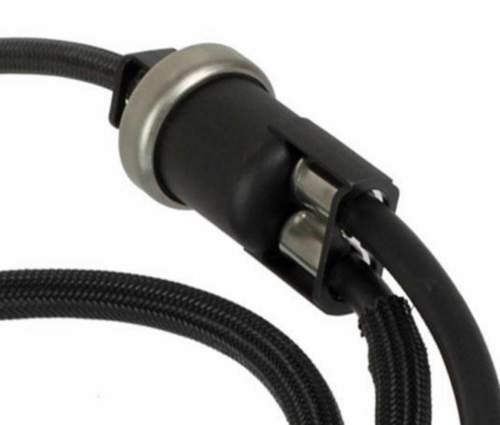

Und dazu kommt das die Rücklaufleitung undicht ist genau an den kleinen Filter, die Schläuche habe ich auch neu gemacht es kommt aber irgendwie direkt von dem kleinen Filter raus. Bei Audi kostet es 275€.
Da hast Du wohl einen defekten Temperatursensor. Ich mein der ist nach dem Turbo und vor dem Oxikat. Schau Dir mal mit VCDS den Wert in den erweiterten Messwertblöcken an. Es könnte auch etwas am Stecker sein oder am Kabel (Marderbiss)? Mit einem Messgerät könntest du mal den Widerstand vom Temp.-Sensor messen, wenn du eh am Stecker bist.
Filter am Rücklauf der Injektoren: Wo soll das sein? Mach mal ein Bild bitte.
Bild hab ich mal einfach aus dem Internet geholt ich hoffe das ist ok so.

zum Geber 3a konnte ich nichts finden aber beim Facelift 2.7TDI es gibt einen Abgastemperaturgeber 3 (G495) direkt hinter dem Vorkatalysator.
Der Abgastemperaturgeber 1 (G235) am Turbo gibt es nur beim 3.0 TDI, dann gibt es noch den Abgastemperaturgeber 4 (G648) am DPF (Eingangsseite) und das war es auch schon.
Um an den G495 zu kommen muss laut Reparaturleitfaden die hintere Geräuschdämpfung (unter dem Motor) die Gelenkwelle links und das Wärmeschutzblech der linken Gelenkwelle ausgebaut werden.
