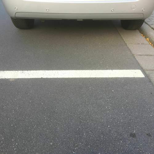

Moin,
optisch sieht das genauso aus wie bei meinem - 1.8 Familiy Plus, als Neuwagen mit PDC,Bj 03-2013 -aus.
Vor der Family Serie wurden m.E. die Sensoren werkseitig in den ( hier, hinteren Stoßfängern ) verbaut.
Vorne sind diese bei mir in den vorderen Stoßfängern verbaut.
Gruß CommodA25

@SvenTrollo, hier das Bild wie es eingebaut wurde.
Img-0527
