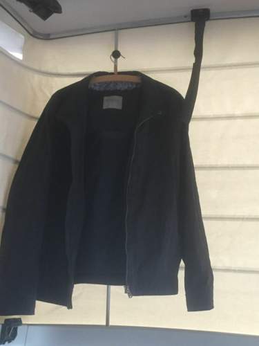

Kleidung transportieren wir auf Bügel im Kleidersack. Dieser ist dann recht schwer und hatte im letzten Urlaub immer das Dach leicht runter gedrückt. Jetzt gibt es wieder die gleiche Konstruktion wie beim Vorgänger. Auf der Fahrerseite wird bei hochgestellen Dach einfach eine Befestigungsstange eingehängt. Diese Stange wurde jetzt erneuert. Das verwendete genau 1m lange Alu- Rohr ist mit einem Rundholzstab ausgefüllt. Unten befindet sich eine Nut und oben ein Gewindestück welches den Längenausgleich (+/- ca. 5mm) herstellt, der bei trockenen bzw. nassen Stoff entstehen kann. Befestigt wird der Stab durch ein 4mm Loch welches in das umlaufende Aluprofil gebohrt würde. Unten steckt der Stab nur im unteren Profil und klemmt sich da fest. Der Knopf dient zum Aufhängen des Kleidersackes, oder wie auf dem Bild für Kleiderbügel.

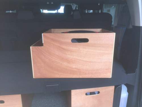

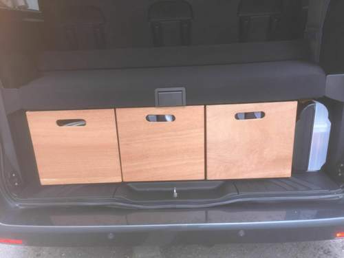

Die Sache mit den Klappkisten im Kofferraum war auch nicht wirklich die geniale Lösung. Wie schon beschrieben ging auch ziemlich viel Platz verloren. Da das Auto mein Geschäftswagen ist und ich immer Werkzeug und Material dabei habe, bot sich auch deshalb eine vernünftige Lösung mit Sperrholzkisten da. Diese passen exakt unter die Bettverlängerung und sind wirklich groß. Zwei der drei Kisten sind gleich, die linke Kiste passt sich den Gegebenheiten (auch durch die Schienen im Boden) an. Rechts passt noch mein „Notfallkoffer“ und links sind noch ein paar Zentimeter Platz, dass die Klimaanlage genug Luft bekommt. Ist die Bank ganz zurückgeschoben, füllen die Kisten den kompletten Raum aus.

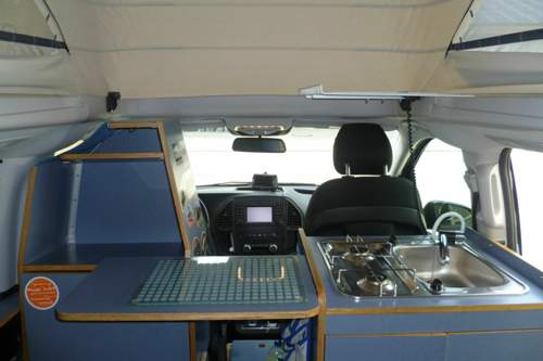

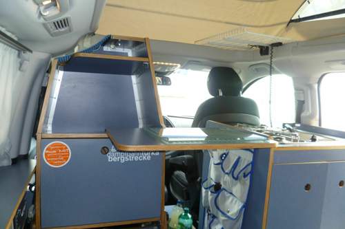

Dann wurde doch noch die Beleuchtung optimiert. Es gibt jetzt eine LED Leiste am Fenster. Diese wird an der Vorhangschiene ohne zusätzliche Bohrungen befestigt. Die Stromversorgung erfolgt über Steckdosen an der Fensterbank, die auch einen USB Lader aufnehmen. Im gleichen System wurde noch gleich die Zeltbeleuchtung erneuert. - Wenn man mal schon dran ist.- Weitere LED Leisten (Reste) wurden am Rost verbaut, welcher als Ablage über dem Küchenblock dient.
Als letztes gibt es noch einen Adapter für den Starthilfeakku. Dieses Teil ist auch schon mal beschrieben worden und ist wirklich meine „Wunderwaffe“. Ich habe mit dem kleinen Teil schon einige liegengebliebene, auch größere Fahrzeuge fremdgestartet. Eigentlich habe ich das Ding als mobile Stromversorgung zum Handys und Navi laden gekauft, wenn wir mit den Rädern mal lange unterwegs sind und auch für den Nachwuchs für das Festival. Jetzt gibt es neu noch den Adapter mit 12V Steckdosen. Natürlich ist eine Sicherung verbaut, da bei bis zu 400A Spitzenstrom sonst keine Auge trocken bleibt. Das Wunderteil kann jetzt als leistungsstarker, aber leichter Energiespender abseits des Autos eingesetzt werden und versorgt mich dann mit Licht (unter dem Sonnenschirm) und Kälte (im Flaschenkühler).
