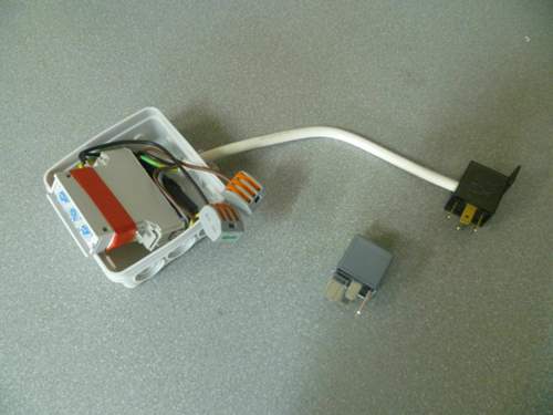

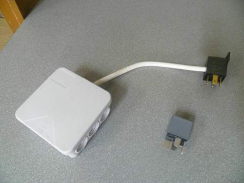

Update Steckdosen im Fond

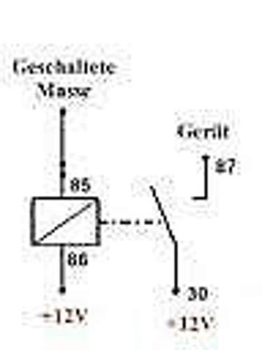

Heute habe ich für den geplanten "Bettüberbau" die Schablone hergestellt und schon mal eine 12V Steckdose für die Beleuchtung in die Blindabdeckung der Gepäcknetzbefestigung installiert.
Dabei ist mir eine bessere Lösung für die Stromversorgung im Fond eingefallen. Eigentlich ist für mich auch Dauerstrom an den Steckdosen im Fond nicht die optimale Lösung. Um jedoch Handlampe und Akkuschrauber im Auto vernünftig laden zu können sollte, nach dem die Zündung aus ist, für eine gewisse Zeit noch die Spannungsversorgung bestehen bleiben und damit mein Flaschenkühler, auch im Kurzstreckenbetrieb, überhaupt eine Chance hat vernünftig zu arbeiten.
Die Lösung ist ein Multifunktionsrelais und ein altes KFZ Relais. Vom KFZ Relais benutze ich nur das Gehäuse mit den Steckkontakten. Das eigentliche Relais wandert in den Schrott. An die 4 Anschlüsse löte ich die Kabel an und verbinde damit mein Relais, welches auf Ausschaltverzögerung eingestellt wird. Als Verzögerungszeit habe ich momentan eine Stunde eingestellt. Meine Steckdosen haben jetzt nach dem Abschalten der Zündung noch 1 Std. Spannung. Im Urlaub verlängere ich die Zeit nach Bedarf.
Das Relais ist für Verteilereinbau konstruiert. Wenn man es jedoch etwas abspeckt passt es in eine handelsübliche WD Abzweigdose. Diese findet bei der abnehmbaren Anhängekupplung ausreichend Platz. Zum Anschluss muss nur das originale Relais abgezogen werden und die neue Schaltung wird einfach angesteckt. Somit kann der Ursprung innerhalb Sekunden wieder hergestellt werden. Die losen Drähte mit Klemmen sind für meine neu eingebaute Dauerstromsteckdose im Dachbereich.

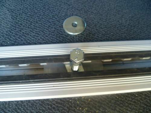

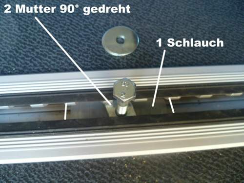

Wenn du also nichts in den Schienen hast, und deine Box eine Bodenplatte hat, kannst du befestigen wie ich:
1. Schlauch in die Schiene drücken. Ich nehme eine Elektrorohrmuffe für FBY M32 die passt super.
2. Hammermutter über das Rohrstück einlegen und 90° drehen.
3. Schraube durch Bodenplatte oder Seitenwand zur Mutter. Die Muffe fixiert die Mutter
bis die Schraube zieht.
Wenn bei dir eine Sitzverankerung im Weg ist kann du sie verschieben, oder du befestigst die Box mit z.B. Hakenschrauben.Gruß

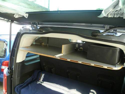

Teil 6 Ich habe fertig!

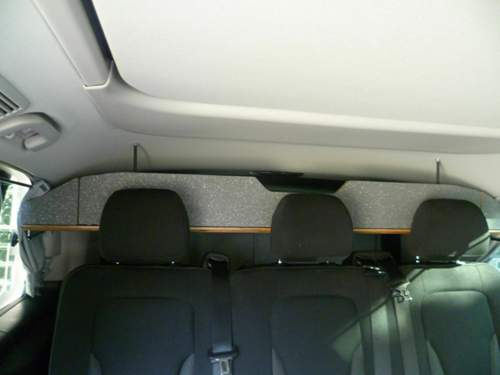

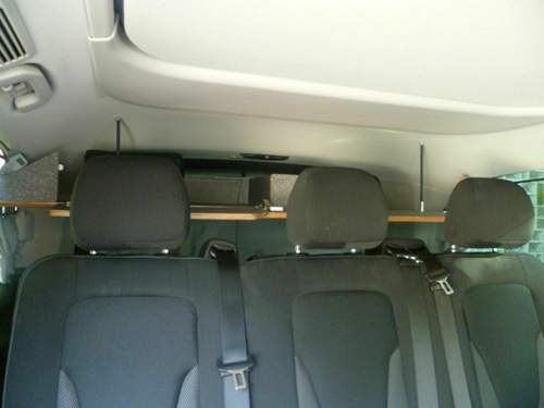

Bettüberbau
Die Sache ist eine Neukonstruktion. Das Brett ist mit 120/160x60cm richtig groß und wird an vier Stellen (Dachbett und D- Säule) angeschraubt. Zur Befestigung am Dachbett, mit Schlossschrauben, sind M8 Gewindemuffen in die Dachverkleidung eingelassen. Hinten befestige ich seitlich in die Holmen. Wenn das Brett ausgebaut wird sieht man nur die Stummel die nicht stören. Die Ablage reicht vom Heckfenster bis zu den Kopfstützen (bei komplett zurückgeschobener Schlafbank) und von einer Seitenscheibe zur anderen. Das Stauvolumen liegt bei 150Liter. Daher gibt es eine Mittelwand, welche verhindert dass bei leichter Beladung keine Rutschbahn entsteht. Das doch recht große Teil ist fast an allen Seiten ca. 2cm kleiner als das lichte Maß (Unterkante). Somit brauche ich die Kanten nicht abschrägen, habe beim Einbau kein Problem mit verkratzten Seitenwänden und die Gardienen gehen auch noch gut auf und zu, Früher gab es nur ein breites Band als Gepäcksicherung. Durch die jetzige Größe muss jedoch eine richtige Klappe davor. Diese recht jedoch nicht bis zur Decke, da sie sonst sehr breit geworden wäre. Außerdem kann ich so z.B. Kissen und Handtücher erreichen ohne die Klappe öffnen zu müssen. Beim MPA sitzen die Parktronic- Leds und die Kofferraumbeleuchtung jetzt im Bereich der Überbauung. Die Kofferraumbeleuchtung beleuchtet jetzt das Fach durch die Griffmulde sieht man die LED Dinger auch noch gut.
Natürlich gibt es auch wieder einen Elektroanschluss. Über die gesamte Breite habe ich einen LED Streifen eingebaut. Mein Schreiner hatte mir gleich eine Nut in die Platte gefräst.2 Schaltern sind eingebaut:
Schalter rechts: für das rechte Drittel. Schalter links: für das linke Drittel. Beide Schalter zusammen: jetzt brennen alle 3 Teile. So kann einer noch gut lesen auch wenn der andere schon schlafen will. Die Schalter befinden sich in der Mitte vorne unten. Oben sorgt eine Abdeckung dafür, dass die Klappe auch bei einer Vollbremsung nicht auf gehen kann.
So jetzt sind alle Möbel fertig, unliebsame Geräusche sind abgestellt und in 14 Tagen geht es in den Urlaub.

Super Sache, ich bekomme aber nicht raus, wofür der Schlauch ist, ich sehe den auch nicht auf den Bildern?
Könntest du das evtl. noch mal besser bebildern, für so unbegabte wie mich :-)
Auch kenne ich den Begriff Hammermutter nicht?
Weil dann könnte ich für unseren VTS auch die eine oder andere Box bauen, und dann so absichern.
Danke und Gruß
s-man

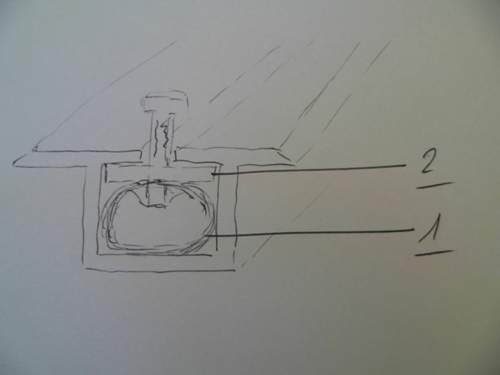

Also zur Frage:
Ich will meine Möbel auf die Schienen setzten, befestigen und bei Bedarf auch noch längs schieben können.
Wenn du in die Schienen eine Mutter legst wird es schwierig durch ein Loch im Brett diese genau zu treffen da die Mutter nicht fixiert ist. Wichtiger ist jedoch, dass die Schraube die exakte Länge haben muss d.h. Brettstärke + Tiefe des Schienensystems. Ist die Schraube zu kurz fasst sie nicht, ist sie zu lang drückt die, beim anziehen, unten in das Aluminiumprofil! Dann ist die Befestigung nicht 100% und das Alu ist versaut.
Das wiederstrebt mir, weil ich versuche überall mit gleichem Material zu arbeiten.
- Alles M8 damit ich nur einen 13er Schlüssel brauche.
- Alle Schrauben gleich lang, nicht wie beim Ikea Möbelbau.
1 Ich stecke zuerst in das Profil mein Schlauchstück (da dieses bei mir transparent ist sieht man es nur schlecht auf dem Bild)
2 Die Mutter (Kopf wie ein Hammer) wird eingelegt und um 90°gedreht. Vom Rohrstück jetzt fest nach oben geklemmt ist sie gut fixiert.
3. Schraube durch Möbel in die Mutter und fertig. Die Schraube drückt natürlich noch in das weiche Schlauchstück.
Jetzt kannst du dein Möbel noch stufenlos verschieben, bis du die Schraube festziehst.
Die Mutter bekommst du beim jedem der Industriemontagen macht (Elektriker, Heizungsbauer oder z,B. bei Würth / ab 100Stk.)
