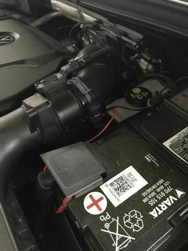

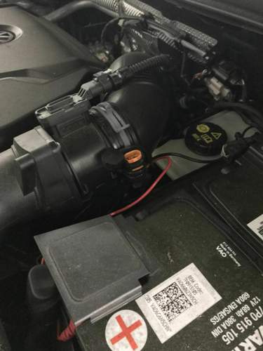

Also bei mir viel die Wahl auf CTEK wegen des Zubehörs, nicht für jeden relevant, aber wir haben drei Autos im Haus, meine Eltern fahren viel Kurzstrecke, mein Vater nicht mehr der Jüngste, so ist im jeden Auto die Schnelladebuchse verbaut und man muss nicht mehr mit den klemmen Arbeiten.
[Von Motor-Talk aus dem Thema 'Welches Ladegerät' überführt.]
Img-6663
Img-6667
Aber bitte nicht bei einer AMG Batterie an Plus und Minus laden, sondern Massepunkt von der Karosserie nehmen. Kann sonst zu Schäden an der Ladeelektronik der Batterie führen.
