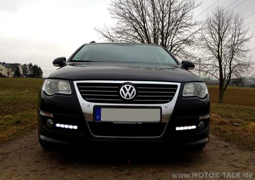

Hier die versprochenen Bilder. In natura siehts einen Tick heller aus...liegt wohl am Blitzlicht.

Warum seid Ihr denn so scharf auf noch mehr Bilder ? Der Einbau ist dergleiche wie bei H7-Scheinwerfern, nur der Adapterstecker ist anders. SMOKE habe ich auch, passt am besten in das schwarze Gitter wie ich finde, auch wenn es scheinbar etwas dunkler duch das getönte Glas wirkt :cool:
Mal paar Eindrücke vom Einbau:
Insgesamt habe ich ca. 'ne Stunde gebraucht. Größere Probleme gab es nicht und ist wirklich für jeden machbar. Paar Sachen möchte ich aber erwähnen:
- wie bereits erwähnt passen die Gitter nicht ganz rein. Das liegt daran, dass die äußeren Rastnasen zu lang sind. Mitm dünnen Schraubenzieher bekommt man sie allerdings mit etwas Geschick rein.
- das Steuermodul ist nicht ganz einfach zu befestigen. Das 3M Klebeband hat bei mir nichts getaugt.. Wer also kein Steuerteil im Motorbereich rumfliegen haben möchte, sollte etwas Kraftkleber auf die Fläche geben.
- außerdem wurde scheinbar bei der Xenon-Variante was geändert: an den Sicherungen muss nichts gemacht werden! Da ist nichts mit Zündungsplus oder wie auch immer. Es gibt nur zwei Kabel, die an die Pole der Batterie geklemmt werden. Da hat wohl dectane umgedacht oder es liegt an der Xenon-Variante.
Achja: Kabelbinder sollte man beim Einbau haben ;) So kann man alles schön verstauen. Übrigens ist eine bebilderte Anleitung im Lieferumfang enthalten :) Das Youtube-Video braucht man nicht zwingend.
Bilder kann ich gerne nachreichen, wenn gewünscht.
Schrieb ich ja, genau wie die Halogenvariante :) Da ist nichts anders bei der Xenon. Die Extra-Sicherung/Adapter ist schon lang nicht mehr Bestandteil des Sets, das war bei den allerersten Versionen der Fall, jetzt nur noch mit Direktanschlussklemmen am Akku. Das kleine Steuerteil habe ich seitlich am Luftfilterkasten mit der mitgelieferten 3M Klebefolie befestigt, wo sie auch heute nach 8 Monaten noch fest sitzt (Fläche gründlich reinigen und Montagetemp. beachten, das Zeug klebt nicht richtig wenn es kälter ist).

Meiner Meinung nach ist die Smoke-Variante einfach stimmiger, wenn man einen schwarzen Passat hat :) Denke das Ergebnis kann sich sehen lassen. Vor allem fallen sie überhaupt nicht auf, wenn sie aus sind ;) Da reiche ich noch was nach
