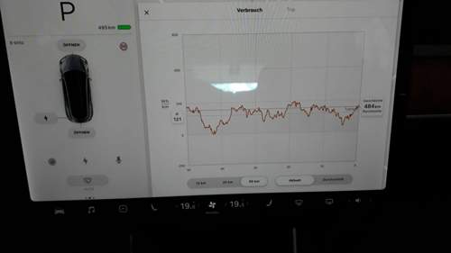

15km zur Arbeit und zurück, teilweise mit vorheizen.
Bei 5°C war ich da immer bei 220Wh/km oder höher.
Aktuell bei 10°C und höher ist es wie im Anhang und niedriger.
Img-20190328-120946
Die Klimaerwärmung hat auch Vorteile ;)

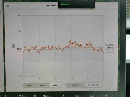

...das kommt raus, wenn man sich in der CH an die Vorschriften hält... (ohne AB)
Verbrauch
@Grottenklaus schrieb am 29. März 2019 um 15:31:09 Uhr:
Streber! :D
