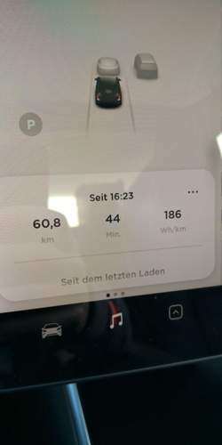

Gestern auf dem nach Hause weg kurz vorm Ziel. Ok ich war überrascht, aber die Außentemperatur macht anscheinend viel aus. Bin mal gespannt wie sich das einpendelt
