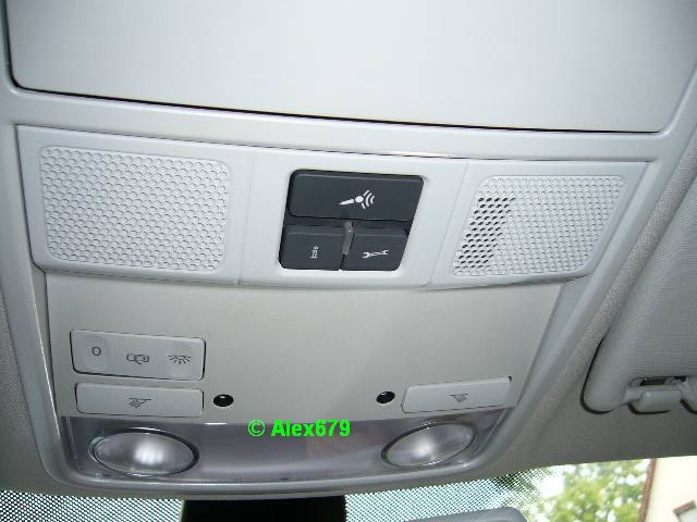

VW bietet auch seit vielen Jahren was ähnliches Link als Dreitastenmodul bzw. Tasten an den Handyschalen, wird aber nicht automatisch ausgelöst. Ich gehe davon aus, dass es beim neuen B8 anders wird, allene schon weil EU ab Ende 2015 das eCall-System in allen neu zugelassenen Fahrzeugen einführen möchte.
