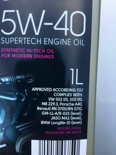

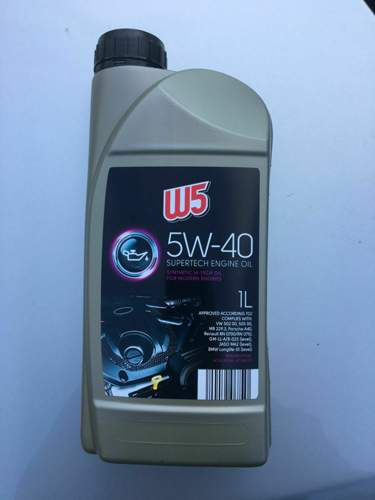

Weiss nicht ob es schon genannt wurde, aber das einfache LIDL-Öl W5 hat die hier gelobte LL01-Freigabe 😉
Das weiß ich nicht, ob das Lidl Öl die Freigabe hat. Diese wurden bestimmt schon davor abgefüllt.
Castrol kann man auch teilweise noch mit LL01 im Laden kaufen
