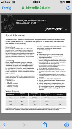

Naja Alternative ?
Da ist das mobil1 fs 0w40 um Welten besser. Selbst wenn es keine Freigabe mehr hat.
Grad das Becker ist bei der 100 Visko um einiges dünner als das mobil1.

Das ist am unteren Rand der W30 Öle. Entweder das Messverfahren ist anders oder das Öl müsste 0W30 heissen....

Das stimmt wohl.
Für jemanden, der Wert auf die Freigabe legt, hätte ich sagen sollen.

Es gibt auch einige andere 0w40 öle mit Freigabe wo ebenso um einiges besser ist wie das Becker.
Da fällt mich z.b. Das Petronas Syntium 7000 0w40
Selbst Castrol ist besser.
Das Becker habe ich zumindest noch nie gehört oder wahrgenommen.
