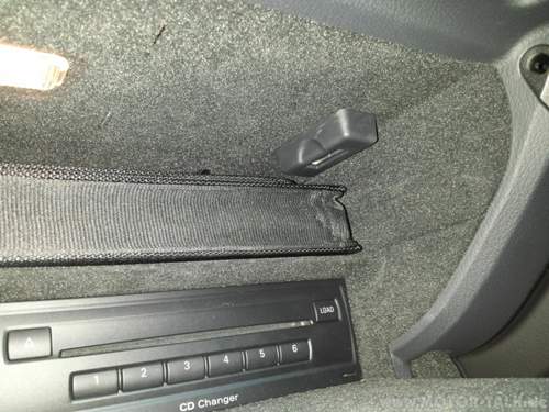

wenn ami ab werk drinn ist.dann hast du im handschuhfach rechts oben einen anschluss.
dan fehlt noch das anschlusskabel zum endgerät.
Hat da mal einer ein Foto von. Kriege den Dicken erst Donnerstag um zu überprüfen.
nein kein foto.wenn das fach offen ist oben rechts abtasten ist ein stecker mit 4 eckidem rahmmen.dort wird das endkabel angeschlossen.
Ok, werde ich checken. Und da kommt dann was für ein Kabel ran?

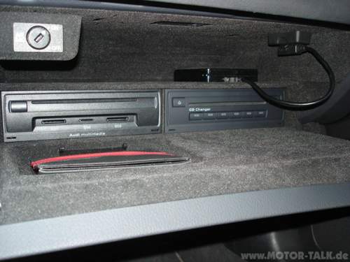

Im Anhang wie es aussieht im Handschuhfach, es kommt jeweils das Kabel fürs Endgerät also es gibt ein Kabel für iPhone/iPod, Mini Usb, USB, Aux... Ich glaube du hast es einfach nicht gesehn oder gefühlt😁
Hallo klinke mich mal mit ein! Hier ein link von
dem Kabel das sollte es sein! Ein Bild habe ich für dich auch schnell gemacht damit du nicht lange tasten und suchen musst. 😁 🙂
