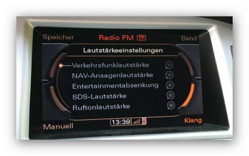

ich habe nun schon mehrfach gesucht aber leider kein Erfolg. Zu meinem Problem, plötzlich und ohne Vorwarnung ist bei meinem System (A6 4f Avant Bj 2009 MMI3 g mit HDD) der Ton weg. Wenn man in die Einstellungen (Ton) geht sind die Drehregler alle nach links gedreht und ausgegraut also deaktiviert.

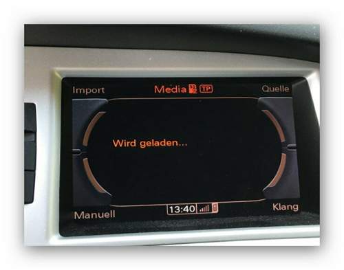

Navi funktioniert, TV funktioniert, Radio Funktioniert (inkl. Info), CD funktioniert aber alles ohne ton und der Zugriff auf die Jukebox und die SD karten funktioniert nicht.

Mich hat es wohl auch erwischt und der Bose-Verstärker wird defekt sein. Gestern war noch alles klar als ich den 4F abgestellt habe und heute morgen kam kein Ton mehr aus den Lautsprechern. Sämtliche Datenträger (USB, SD-Karten und CD's) werden nicht geladen (da steht nur bitte warten) aber Radio und Navi klappen, halt ohne Ton. Bei den Einstellungen sind alle Soundoptionen ausgegraut und der Fehlerspeicher sagt folgendes:

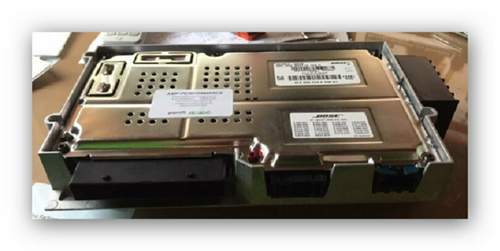

Die 30A-Sicherung habe ich gezogen damit die Batterie nicht weiter belastet wird und um den Bose-Verstärker nicht komplett zu schrotten. Morgen bekomme ich eine LWL-Brücke um den Verstärker zu brücken und zu testen ob der Rest vom MMI dann wieder klappt.

den zur Zeit günstigsten Verstärker aus der Bucht kostet 260€ und kommt aus den USA. Wahrscheinlich werde ich meinen Verstärker zu www.amp-performance.de einschicken. Die bieten eine Reparatur für 220€ an.
Den Verstärker habe ich heute ausgebaut und den Most-Ring mit der LWL-Brücke wieder geschlossen. Entgegen der Aussagen weiter oben wird bei meinem MMI trotz gebrückten Verstärker die SD-Karte (und andere Quellen) aber nicht geladen aber ich gehe dennoch davon aus das der Verstärker defekt ist, allein schon weil alle Lautstärke-Einstellungen ausgegraut sind. Am LWL-Stecker sieht man ein rotes Licht und da ja bei der RBD die Optik angemeckert wurde wird der LWL-Teil des Bose-Verstärkers wohl hin sein.

wie vermutet war der LWL-Teil defekt (Mostbus-Unterbrechung), der Verstärker wurde repariert und soll wieder einwandfrei funktionieren. Nun warte ich auf die Rücksendung.....

heute ist der Verstärker angekommen und ich habe den vorhin wieder eingebaut. Ich habe mich dann voller Spannung in den Wagen gesetzt und das MMI gestartet. Ich habe wieder Sound im Wagen und vom Komponentenschutz ist auch nichts zu bemerken. Vor Freude habe ich meinen Nachbarn erstmal etwas Pink Floyd und Santana gegönnt, also zum Belastungstest die Lautstärke voll aufgedreht 😁

es lohnt sich den Bose Verstärker zur Reparatur einzuschicken da ein neuer Verstärker ein Vielfaches kosten würde.
Das Ganze hat 9 Tage gedauert und mich (incl. der LWL-Brücke) ca. 290 Euro gekostet. Gebrauchtteile (z.B. aus der Bucht) kosten das Doppelte, man hat noch den Komponentenschutz am Hals und weiß nicht was man da bekommt.
Die Firma (www.amp.perfomance.de) die mir den Verstärker repariert hat bietet 2 Jahre Gewährleistung auf die Arbeit an, das wird zwar hoffentlich nicht nötig sein aber es ist ein beruhigendes Zubrot für die Investion der Reparatur.

danke, ich war ja erst skeptisch aber inzwischen kann ich eine Reparatur nur empfehlen. Der Verstärker kam übriegens versiegelt zurück (Schraubenlack) obwohl er vorher nicht versiegelt war. Ich hatte vor dem Versenden natürlich mal reingeschaut, was man da sieht ist aber nur was für Elektronik-Profis also habe ich den Deckel schnell wieder draufgeschraubt 🙂 Es klebt jeztzt auch ein Prüfaufkleber mit Datum drauf.
