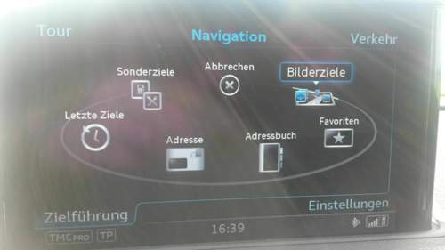

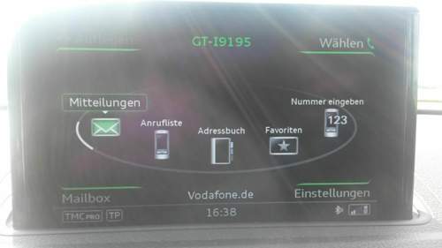

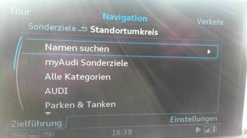

Das klingt nach einem ganz alten Softwarestand, war bei meinem 8V aus 03/13 genau so, Du solltest jetzt noch die kleinen Bildchen über den Auswahlen (Telefon, Navigation, Media etc.) haben, die verschwinden mit dem Update, dafür hast Du stabiles TMC pro, SMS Vorlesefunktion (abhängig vom Telefon, Samsung funktioniert) Bilderziele,my Audi Sonderziele und auch die Sommerzeitfunktion der Borduhr wird anwählbar. Frag mal Deinen Freundlichen nach der Aktion 91L7. Falls Du Lichtsensor verbaut hast und Dein CH/LH nicht sauber arbeitet gibt es dafür auch ein Update.
Leider ist Audi bei solchen Sachen nicht sehr kommunikativ, ist ja nicht sicherheitsrelevant, der Rest hängt von der Qualität der Werkstatt ab.
Du kannst natürlich auch den Weg des eigenen Updates über SD Karte gehen, da gibt es genug hier im Forum..
Gruss Axel
20140602-163852
20140602-163923
20140602-163953
Welches ist den die aktuellste Version?
Erstmal vielen Dank für die Antworten! Das mit der SMS-Vorlesefunktion hatte mich auch schon gestört, dann ist ja der Grund nun auch klar. Welche Risiken wären denn mit einem selbst durchgeführten Update auf eine neuere Version verbunden? Hat jemand alternativ ein Update bei Audi durchführen lassen? Was würde dies ohne neue Navigationskarten (die brauche nicht unbedingt, da ich das Navi nur selten nutze) kosten? Hat jemand Erfahrungen?
Danke!
Ja, sieht bei mir deutlich spartansicher aus :(
Danke für die Bilder!
