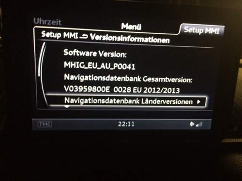

ich habe die Version MHIG_EU_AU_P0041. Mein A3 ist Modelljahr 2013 mit MMI Touch, Audi Phone Box aber ohne Connect. Bisher habe ich kein Update durchführen lassen.
Aufgefallen ist mir, dass ich kein TMC Pro empfange. Unten links steht bei mir nur ständig TMC, das zumeist ausgegraut ist. Hat das etwas mit dem Modelljahr oder der Software zu tun?
Danke und viele Grüße
TiRe
