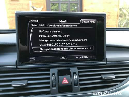

Ich war vorhin am Wagen, Fehlerspeicher auslesen und bisschen herumprobieren - 3634 habe ich auch (siehe Bild).
Es stehen drei Fehler an (Leuchtweitenregulierung, Kamerasteuergerät und Bremsen), ich versuche mal mich in den bestehenden Threads darüber schlau zu machen.
Die Informationselektronik (MMI) ist fehlerfrei, der Verstärker wird beim 4G wohl nicht mehr extra aufgeführt, beim 4F war das noch so (Adresse 47 - Soundsystem).

Klar ist der Verstärker extra per Diagnose zu erreichen

OK, im Autoscan taucht der Verstärker bei mir nicht auf - über welche Adresse findet man den denn?

Stg 47
Hmm, also wie beim 4F - dann werde ich da nochmal nachschauen. Ich frage mich nur warum das Teil dann nicht im Autoscan auftaucht?
Weil es ein SUB stg vom 5F ist und die Diagnose darüber läuft
