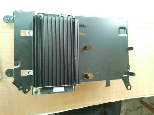

Moin Moin, ich bin's wieder.
So, dat is 'n Typ 4E0 035 223A.
Leider kein günstiger im Moment in der e-Bucht.
Andere Quellen bekannt?
Gleichgesinnte erwarben dat Dingen für 160 Euronen, entnahm ich diesem Forum. Auch haben wollen....
Vielleicht schraube ich ihn mal auf und schaue ihn mal genauer an. Mache mir nicht viel Hoffnung; aber immerhin bin ich u.a. Radio- und Fernsehtechniker und habe einiges an Werkzeug, Meßgeräte und Labornetzteile da....
Jo das ist der "grosse böse" 😉
lt. Teilekatalog: Verstärker mit Software für BOSE-Soundsystem. Entfallen am 01.11.2004. Als Ersatz verwenden: 4E0 910 223 G.
Schau mal hier: http://cgi.ebay.de/.../130505746805?...
oder hier: http://cgi.ebay.de/.../270707781658?...
Im Hinblick was die neu kosten, finde ich das schon recht günstig 🙂
Gruss Olli
... hast Recht, Olly. Und langsam will ich mal zu Pötte kommen ...123 meins.

so, Amp wurde gestern geliefert - natürlich an dem einzigen Tag der Woche, wo ich nicht daheim war ( aber zum Glück meine bessere Hälfte ).
Werde ihn jetzt einbauen und mich dann wieder melden. Sieht gleich aus - nur etwas neuerer Software Level - au weia, hoffentlich läuft der mit dem "alten" Gedöns auch - Stichwort K-Box und Navi DVD.....
AS
Juchuuu... es funktioniert wieder!
Bis zum erstmaligen Umschalten sogar im Bose Modus. Jetzt aber Mittelwellenqualität wegen dem noch freizuschaltenden Komponentenschutz. Morgen gleich mal zu Audi düsen.

Ja, BK77, auch das Problem ist nun weg. Das Parkbremsenproblem war zweigeteilt:
Erstens scheint es am selben LWL Ring wie das MMI zu hängen. Behoben durch Verstärkeraustausch ( abwarten; läuft erst seit 3 Tagen einwandfrei...)
Zweitens hatte ich mal was darüber gelesen und dann auch die gleiche Aktion durchgeführt:
Es scheint Dreck am Sensor zu sein, welcher sich etwas verkrümelt, wenn man ganz langsam fährt und dann die Bremse reinhaut / löst, Knopf ziehen / drücken, ziehen..... Vorwärts, Rückwärts ein paarmal. Das Dich dabei nur keiner sieht, ha. Sieht nämlich krank aus, hihi. Hat bei mir aber auch geholfen. Die Feststellbremsenlampe mit dem Blitz geht nun nicht mehr an.
Überhaupt habe ich im Moment ( pssst...) kein Problem mehr mit meinem 8-er.

Es wäre ja fast zu schön, um wahr zu sein. Seit Monaten ärgere ich mich mit dem scheiß MMi rum. Das mit dem Verstärker würde auch passen, denn mein Rücklicht war auf der Seite kaputt und der Weg zum Verstärker für ein paar Tropfen Wasser ist ja nicht weit. Ich lasse gerade den Föhn im Kofferraum laufen. Mal sehen ob das MMI gleich anspringt...
Ein Wunder, einmal föhnen und es geht wieder. Nur die Parkbremse piept munter weiter. Es würde auch zum Fehlerbild passen, dass es manchmal vorkam, dass das Display funktionierte, aber der Ton aussetzte (wenn es denn überhaupt mal lief). Von daher würde ich auch auf den Verstärker tippen. Ich werde mir dann wohl auch mal dieses Teil kaufen, um definitv festzustellen, welche Komponente es ist. Aber auch ein Vertstärker für 200-200 Euro wäre kein Beinbruch.
