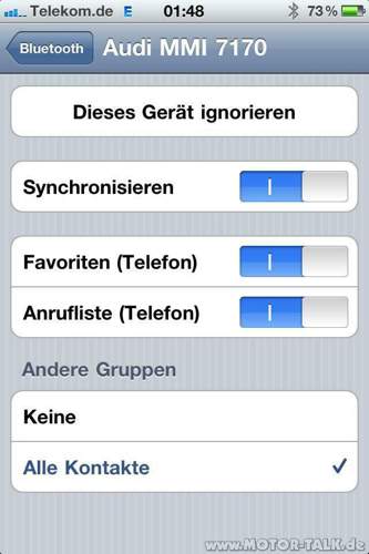

Moin,
die Einstellungen im iP 4 stimmen (siehe Anhang) ?
Grüße..
Bt-ip-4
Danke fuer dein Foto. Ja, die Einstellungen sind wie in deinem Bild....

ich habe einen neuen Audi und bekomme es ebenfalls nicht hin, dass das MMI-Telefonbuch die Kontakte aus dem iPhone ausliest...
Ich habe aber noch zwei Entdeckungen dazu gemacht:
1. Anruflisten liest das MMI korrekt aus (zuletzt angerufene Nummern auch wenn das iPhone4 nicht mit dem MMI verbunden war)
2. Wenn ich Kontakte im iPhone zu Favoriten hinzufüge erscheinen sie nach dem Sync auch im MMI. Das ist aber doof, weil das iPhone nur 50 Favoriten zulässt und mit insg. knapp 300 Kontakten hilft das nicht viel.
Fazit / Vermutung: Das MMI liest aus dem iPhone Favoriten und Ruflisten korrekt aus - "NUR" die eigentlichen Kontakte nicht!
