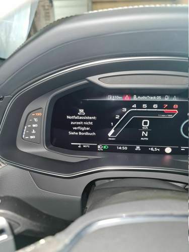

Hat jemand eine Idee, was man dagegen tun könnte?
Samstag von Berlin nach Stuttgart und nach etwa 3h Fahrt fing das MMI an abzustürzen.
Beide mittleren Displays schwarz, Tacho nur noch Bordcomputer.
Assis fallen parallel ebenso aus.
Hat es anfangs noch rebooted, bleibt es nunmehr nach 3 Neustarts bis zum abstellen des Autos schwarz.
Glücklicherweise blieb die Klima aktiv, sonst wäre es nicht mehr fahrbar, aufgrund beschlagender Scheiben.
Abstände zwischen den Abstürzen wurden auch immer kürzer. Zuletzt hat es keine 10 min mehr überlebt.
Was habe ich bisher versucht:
- ohne Navigation fahren
- oberen der mittleren Displays aus
- Radiosender von DAB auf FM und ganz auf Musik via externe Quelle schwenken
Alles ohne Erfolg.
HUD ganze Zeit aktiv, Armaturenbrett nirgends heiß.
Auto ist 20k gelaufen.

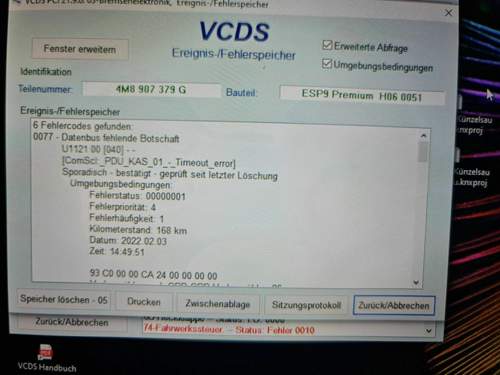

Hab auch seit Montag ein Update bekommen
sollte damit auch Geschichte sein - eigentlich 😉

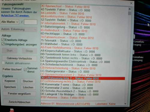

Neulich war wieder ein Fehler SOS und paar Sachen ausgefallen. Dachte ich lese das heute mal aus, alles voll mit Fehler. Hier nur ein Teil davon.
Glaube das Update hat nicht viel gebracht.
Neulich war wieder ein Fehler SOS und paar Sachen ausgefallen. Dachte ich lese das heute mal aus.
https://www.motor-talk.de/.../...odierungen-vcds-vcp-t6544940.html?...

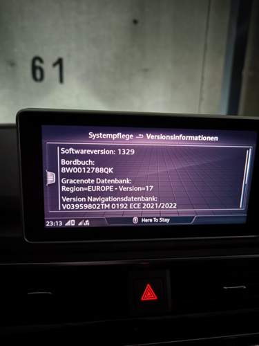

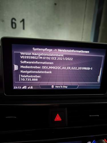

Hallo zusammen, ich weiß nicht ob ich in dieser Post richtig bin, ich hatte eben schon in einem ähnlichen Post etwas verfasst, ich habe auch einen Audi a4 b9 mit dem großen MMI und das hängt sich in letzter Zeit nur noch auf. Ich höre bzw. Versuche Musik nur über Bluetooth Audio zu hören.Ich war beim freundlichen dieser meinte es gibt kein Update mehr für mein Fahrzeug er kann nichts machen. Hat jemand eine Idee was ich noch machen kann?
Du bist hier aber im A6 Forum. Allgemeine Tipps kannst du hier bekommen. Aber spezielle Infos solltest du im A4 Forum holen.
