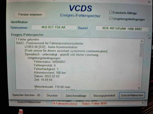

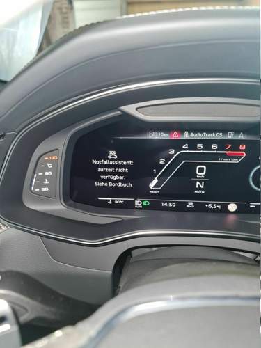

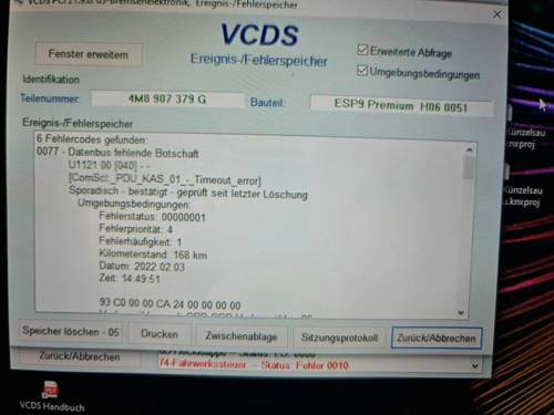

Kann der Fehler hier von einer Codierung kommen, lese gerade bei einem Golf 7 war der Fehler nach Codierung auch drin.
Es fallen dann natürlich mehrere Sachen aus, hier ein Teil davon.
solltest du ja gemerkt haben wenn nach der Codierung der Fehler kommt .. kam ..
Sagen wir es so 1 Tag später wo ich gefahren bin, aber muss ja nicht unbedingt davon sein?
@foupo80 schrieb am 5. Februar 2022 um 17:37:01 Uhr:
Ausfall des Notfallassistenten kann definitiv vom codieren kommen.
Vermutlich erst nach einem Tag, da das Gateway den Tiefschlaf gebraucht hat.
Codierung rückgängig machen, wenn der Fehler bleibt, Auto bestenfalls 2h abschließen und ruhen lassen.
Bleibt der Fehler weiterhin, hat bei mir das Abklemmen des negativen Batteriepols geholfen
Frage ist halt welche Codierung von allen ?
Setz alles zurück und gut ist
