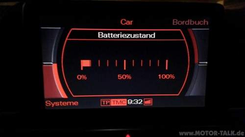

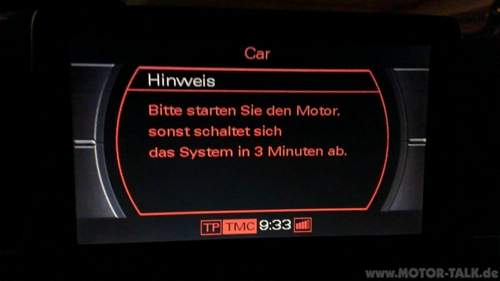

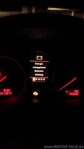

Original geschrieben von grf100
...und wenns in Notprogramm geht,
erscheind gar nichts,es ist einfach aus,habe es selber gesehen,
Was man dann nicht sieht, sieht dann so aus, wie auf den Bildern im Anhang😉
Abschaltung-3-minuten
Batterieleistung
Batteriezustand
