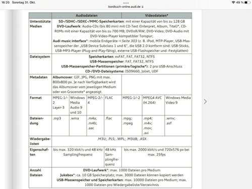

Ich habe seit 2 Wochen einen A3 8VA Bjhr 2018 mit MMI. Da ich auf die Schnelle nicht finden konnte, wie ich hier einen USB-Stick für MP3s direkt anschliessen kann (hatte in meinem alten A3 Bjhr 2011 einen 512 GB Stick per Interface angeschlossen und möchte den weiterverwenden), habe ich auf SD-Karte "umgesattelt".
Also 512GB-SD-Karte auf FAT32 umgestellt und alle MP3s übernommen (Ordnerstruktur auf max. 3 Ebenen).
Wenn die "Medienbibliothek" des MMI geladen ist, so ist diese unvollständig (kann ja sein bei der Grösse). Wähle ich die Ordner oder Interpreten etc. manuell aus, so kommt jedoch in 80% er Fälle die Meldung, dass der "Ordner keine abspielbaren Dateien enthält".

Warum schaust du nicht einfach in die Bedienungsanleitung, da ist genau nachzulesen, was zu beachten ist. Oder du hörst wenigstens auf das, was dir andere hier schon mitgeteilt haben. Bei meinem steht dort für SD-Karten das:
Bis max. 128 GB.
Dateisystem FAT(16), FAT32, exFAT oder NTFS.
Max. 10.000 Dateien pro Medium und max. 1.000 Dateien pro Wiedergabeliste bzw. Verzeichnis.
Audioformate: mp3, wma, m4a, m4b, aac und flac.
Bis max. 320 kbit/s (weshalb viele m4a-, aac- und flac-Dateien dann doch wieder nicht gehen), Abtastrate 48 khz.
Wenn diese Vorgaben beachtet werden, klappt es auch. Und bei vier Stunden Wiedergabe pro Tag reicht das immerhin für ungefähr 180 Tage ohne einen einzigen Titel zu wiederholen. Wenn das nicht genügt, könnte ja auch daran gedacht werden, alle halbe Jahre mal eine andere Karte einzulegen.

Woher weisst du das? Vielleicht wird nur irgendetwas erkannt und gelesen und Dateien, die in nicht adressierbaren Speicherbereichen liegen, werden nicht gesehen. Das würde sogar erklären, warum manche Ordner als leer angezeigt werden. Die Verknüpfung des Dateiverzeichnisses zu den in nicht lesbaren Bereichen abgelegten Dateien geht dann ins Leere.
Das habe ich dazu gefunden……
Gruß, Thomas

ganz wichtig! - 1.000 Dateien pro Ordner
Bei mir 32 GB exFAT, alle Dateien (ca. 2.000, aber nicht in einem Ordner) vorhanden
