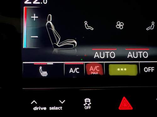

Zurzeit habe ich das Problem, dass der Knopf für die Lenkradheizung sporadisch aus dem Klimadienteil in das „drei Punkte Menü“ verschwindet und durch A/C MAX ausgetauscht wird.
Heißt ich darf jedes Mal, wenn das auftritt auf die drei Punkte drücken und durch ein langes gedrückt halten die beiden Tasten tauschen.

Also wenn du meinst, dass der Knopf im Untermenü versteckt war, bei meinem auch, bis er plötzlich einfach Mal da und wieder weg war. Daraufhin habe ich ein wenig rumgespielt, bis ich herausgefunden habe, dass man die verschieben kann. 😁

Ich wollte eigentlich gerade genau diese Frage stellen. Nach langem gedrückt hatten ist die Lenkradheizung für manchmal einige Tage im Hauptmenü und ist dann wieder weg. Verschieben im Sinne der MMI Steuerung geht bei mir nicht. Ich kann nur durch langes Drücken gegen AC Max „tauschen“.

Bei mir verschwinden die geänderten Tastenbelegungen in der Regel schon beim nächsten Neustart. Manchmal hält es ein oder zwei Tage, aber dann stehen die ursprünglichen Symbole wieder da. Mein Audi MJ 22 geht demnächst in die Werkstatt, aber vermutlich ist das Stand der Technik ;-)
Habe meinen gestern für‘n Service beim Audizentrum abgegeben. Dabei gleich das Problem hier angesprochen. Ist bei Audi schon bekannt. Hinterlegt ist, dass es dafür noch keine Lösung gibt und unbekannt ist, ob es dafür überhaupt eine Lösung geben soll.

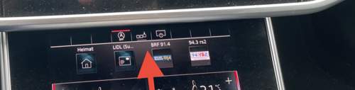

ich bin neu hier und hätte eine Frage zum MMI von meinem A6 (aktuelles Modell). Und zwar kann man am unteren Bildschirm am oberen Rand z.B. die Favoriten oder den Gragentoröffner einblenden. Irgendwann ist das dann aber wieder ausgeblendet. Da ich das gerne dauerhaft hätte, habe ich rumprobiert und gesucht, aber nichts gefunden. Als letzte Möglichkeit habe ich meinen freundlichen Audi Partner gefragt und der teilte mir nach interner Recherche mit, dass man das nicht einstellen kann.
Eigentlich wollte ich das darauf hin bleiben lassen. Wie es der Zufall jedoch so will, bin ich kürzlich bei einem Freund mitgefahren, der den gleichen Audi fährt. Und da sehe ich bei ihm, dass die Favoriten dauerhaft eingeblendet sind. Also müsste es ja doch gehen. Leider konnte er sich aber nicht mehr erinnern, wie er das eingestellt hat. Er hat zwar dann nochmal in den Einstellungen nachgesehen und rumprobiert, aber leider nix gefunden. Vielleicht weiß das zufällig jemand. Würde mich über Rückantworten/Tipps sehr freuen.

Mit der Taste kannst du es ein und ausblenden.
Ich hoffe du meinst diese Leiste.
