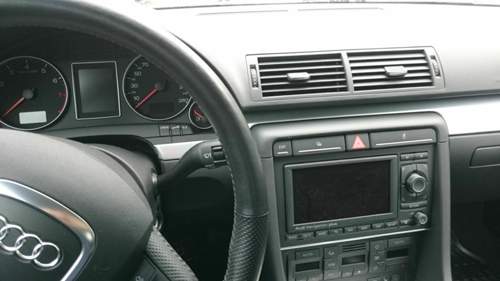

Hallo leute.
Habe mir einen A4 (B7) zugelegt.Die Kiste ist in einen Super zustand und hat erst 25000km runter.
Nun zu meiner Frage .Kann ich mein Smartphon(xperiaZ3) mit Radio/Navi verbinden?Oder ist so was auf Grund des alters nicht mehr möglich..
Lg mike
Dsc-0377
du kannst dein Sony Handy mit dem RNS-E koppeln. Es funktioniert nur die Freisprecheinrichtung, mehr nicht!!!
kein blueth... streaming, kein, kein , kein. Steht aber auch überall geschrieben.
wie schon oben beschrieben, kauf dir für 190€ ein Dension Gateway pro. Dort geht alles. Einbau ist easy.
@mauritzki
Was hat denn der B7 die ganzen 8 Jahre vor deinem Kauf gemacht? Scheunenfund ?😁
ich habe auch das z3 und das erstmalige koppeln funktioniert nur die ersten 30 sek nachdem du die Zündung eingeschaltet hast.
wenn es einmal verbunden ist, dann hast du keine weiteren Probleme mehr, vorausgesetzt dein Bluetooth ist eingeschaltet.
Ja Scheunenfund so könnte man es umschreiben.. Der hat noch Neuwagenduft...Wenn ich Bluetooth am Navi
aktiviere will er Pin 1, 2,3,4 aber es passiert nix. Kann es sein das der Pin falsch ist??
Lg Mike
die pin kannste am rnse einfach ändern. Tel menü, dann setup drücken usw
von werk aus ist die 1234 schon richtig.
