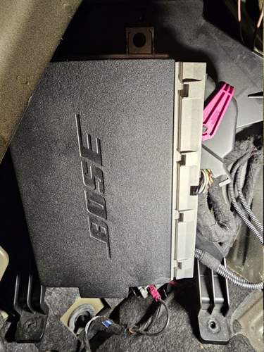

Soooo, hier mal Bilder von der linken Seite im Kofferraum. (Überschaubar)
An dem Bose liegt's nicht....
Bose
Verstärker
Warum so sicher ? Gebrückt ?
@Scotty18 schrieb am 13. November 2024 um 19:08:37 Uhr:
Jep, gebückt... dennoch bleibt das MMI wie eingefroren. Kann nicht umschalten oder sonst dergleichen.

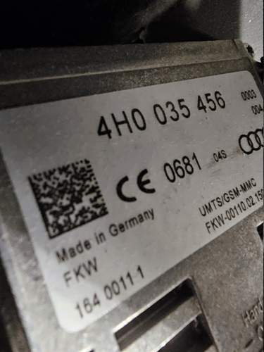

Ich habe nur den Empfangsverstärker (siehe Bild) gefunden, aber den Radio Tuner nicht.
Wo kann dieser noch sein? Oder das Bluetooth Modul?

Siehe oben das Bild...unter dem Bose ist nichts...oder ist dieser versteckt oder übersehe ich was?

Sorry aber scheinbar bin ich echt blind..könntest mir zeigen wo der DIN Schacht sein soll? Ich sehe nur den Bose Verstärker und hinten dran ne kleine Signal Verstärker Box...
Bose
kann es sein das du ein Facelift hast?
wenn ja ; dann wird der fehler im MIB - vorne liegen!
ist da eine freischaltung oder patch drauf ?
@Scotty18 schrieb am 14. November 2024 um 16:56:10 Uhr:
Jep, habe ein FL und es wurde mal vor Jahren das carplay aufgespielt (ist einer der FL ohne offiziell carplay)
Dann liegt es zu 95% daran
Die Info hätte ich eher gebraucht 😉
