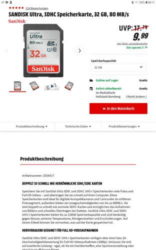

Frage zwecks Speicherkarten mit dieser sollte es keine Probleme geben oder
Screenshot-20190526-081720-samsung-internet
reicht aus

Habe mir jetzt die 32 GB Scandisk besorgt. Jetzt ist da so ein blöder Kopierschutz drauf bzw formatieren lässt sie sich auch nicht was ist das denn für ein Schrott. Gibt es da Abhilfe.
@S3-Man schrieb am 7. Juni 2019 um 21:40:11 Uhr:
Hallo S3-Man, wenn Du eine "normale" Scandisk-Karte (kein Werbegeschenk!) gekauft hast, ist da kein Kopierschutz drauf! Allerdings gibt es auf der Seite einen Schiebeschalter, wo Du einen Kopietschutz einstellen kannst... . Bist Du evtl. versehentlich daran gekommen?
Wäre auch interessant zu wissen, mit welchem Betriebssystem Du arbeitest... .
Gruß Bene
Schieberegler ist nicht auf dem Schloss, Als System habe ich Windows 7 Ultimate 32 Bit. Das komische ist nur das mit meiner 10 Jahre alten 1 Gb Karte es funktionierte. Habe mir die weiter oben genannte Karte besorgt.
Hm..., wird die Karte erkannt? Lässt sie sich formatieren? Wenn nicht, vermutlich defekt? Zurückgeben und umtauschen!
