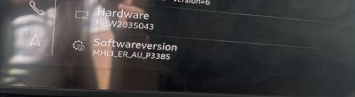

Hallo ich besitze einen Audi A5 Baujahr 2021. Ich möchte gerne Wissen ob mein Auto auf aktuellen Stand ist. Der Audi Partner vor Ort möchte das am Telefon nicht sagen. Die möchten das Auto untersuchen und schauen ob alles aktuell ist. Deshalb auf diesen Wege. Kann mir jemand sagen ob alles aktuell ist? Und was würde ein Update kosten?
[Von Motor-Talk aus dem Thema 'Audi A5 Software aktualisieren' überführt.]
Audi A5
Audi A5
Die letzte/aktuelle Software Version würde mich auch interessieren.
Ist es die P3385 oder kam danach noch ein Update?
