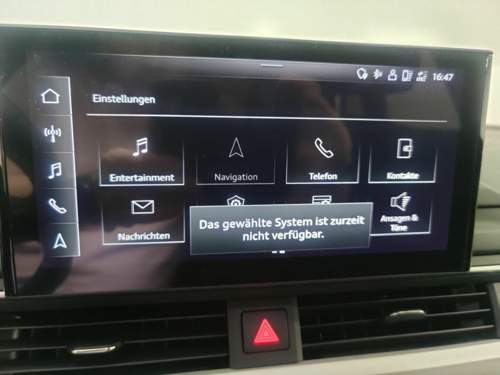

Hallo, mein Navi beim MMI funktioniert aufeinmal nicht mehr.
Es ging noch alles einwandfrei. Hatte Ziel in Italien eingegeben und aufeinmal, nachdem ich eine kurze Pause gemacht habe und das Auto bei startete kommt jetzt wenn ich auf dem MMI den Pfeil drücke folgende Meldung:
Die Navigationsdatenbank ist nicht verfügbar.

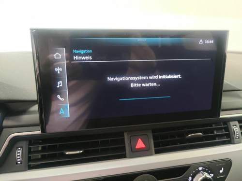

Nach einem Telefonat mit dem Audi Kundendienst wurde mir gesagt ich soll einmal einen Neustart machen ( An/Aus Knopf an der Mittelkonsole 10 bis 15 Sekunden gedrückt halten. Dies hat leider keinen Erfolg gebracht.
Es kam zusätzlich beim Hochfahren und initialisieren die Meldung:
Das gewählte System ist zurzeit noch verfügbar.
Ich kann gar nix eingeben oder einstellen.
Hat jemand eine Idee was das sein könnte?

@Turtlemutzel nein, nur komplett neu gestartet. Wenn das nicht hilft, würde ich einen PC mit Internet suchen, dort die komplette Navi DB von der my.audi seite laden und !wichtig! über die update Funktion in diesem engeneerin menu installieren.

Wollte nur eine Rückmeldung geben. Auch ein Werksreset hat nicht funktioniert. Was funktioniert hatte, war der Download der aktuellen Navidatwn auf der MyAudi Homepage. Diese auf ek Stick kopiert und dann im Auto installiert. Geht nun wieder alles. Frage mich nur was das Problem war warum nix mehr ging. Mint ihr ich könnte da bei Audi beschweren, oder bringt dies nix.
Siehe meinen 2.Post.
@Turtlemutzel ist ein bekanntes Problem. Durch Online Updates können temporäre Update Dateien stehen bleiben und den Speicher füllen. Dann laufen die Online Updates nicht mehr, der Kartenstand bleibt alt. Hatte ich auch schon, allerdings blieb die „alte“ Navi DB noch funktionsfähig.
