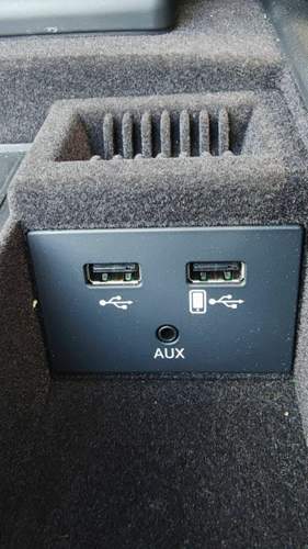

Hallihallo ich bin der Michl und neu im Forum und seit kurzem auch stolzer Besitzer eines Audi's.
Ein paar Kleinigkeiten fehlen mir persönlich noch die ich nachrüsten will.
Darum soll es hier auch gehen:
Original verbaut ist kein Smartphone Interface.
Gibt es die Möglichkeit bei meinem Fahrzeug das Smartphone Interface Orginal nachzurüsten bei Audi?
Fahrzeugdaten:
Audi A6 4G 3.0 TDI 218 PS BJ. 2015
MJ:2016
Falls noch Fragen da sind bitte gerne melden.
Danke euch schonmal für die Hilfe.
ja geht problemlos ^.
großes navi vorausgesetzt ; und die 2 Dosen hast du bereits verbaut unter der MAL
Hallo Scotty, die Antwort kam ja mal fix.
Schau mal im Anhang findest du ein Bild das müsste doch schon die richtige Dose sein.
Das große Navi ist auch verbaut.
Ich habe für die Nachrüstung nur die Teilenummer 4M0051472 gefunden.
Ist es mit möglich oder gibt es dafür eine andere?
Dose
Alles gut, geht bei dir dann.
Nachrüstung ist in dem Fall das falsche Wort... geht alles rein SW technisch, du brauchst nix an der verbauten HW ändern ;-)
