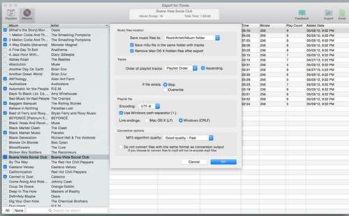

@relic_hunter: Das ist aber ein ziemlich langer Weg, um eine iTunes-Playlist im Auto abzuspielen. Da gibt es doch Lösungen für. Schau Dir mal: https://itunes.apple.com/de/app/export-for-itunes/id880764359?mt=12 an.
Kostet zwar etwas, nimmt Dir aber viel Arbeit ab. Das Tool greift auf iTunes zu und kann direkt so exportieren, dass es im Auto sofort abspielbar ist. Das UTF-Encoding ist direkt einstellbar, damit es das MMI auch begreift.

Habe mir mal die Homepage angeschaut, leider sieht man nur, dass man UTF-8 einstellen kann, jedoch nicht die
Konvertierung von NFD nach NFC. Ansonsten würde der Mac hier auf UTF-8-MAC (=NFD) zurückgreifen, was der Audi nicht versteht. Zumindest haben alle meine Mac-Editoren bei UTF-8 automatisch als NFD abgespeichert.
Sollte er das richtig speichern wäre das natürlich eine große Erleichterung.

Ich hab´s selber noch nicht ausprobiert. Ein Bekannter schwört drauf. Das richtige Format ist direkt einstellbar - siehe Bild.
