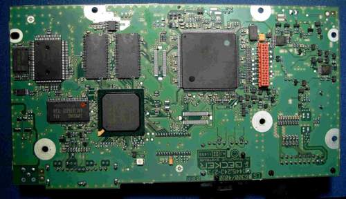

Uff ... ich habe jetzt in den letzen 5 Stunden ca. 25% der Display Interface Firmware disassembliert.
Leider kann man das nicht ganz automatisieren. Daher muss ich mich durch den gesamten Code blättern.
Das ganze sieht schon gleich viel lesbarer aus 😉
Also ein paar Stunden muss ich da noch reinstecken, dann sollte es Licht werden.
Gut ist, dass die Firmware monolithisch gebaut ist. Macht die Sache einfacher, da man nicht erst ein Filesystem verstehen muss.
Jetzt muss ich aber erstmal die Stimmen wieder aus dem Kopf bekommen 😎
Teilweise original geschrieben von UHT
Das ist aber nur der Graphik Controller. Die eigentliche CPU fehlt noch.
EDIT: Der Controller ist ein Renesas/NEC HD6417709S.
@ UHT: Danke für den Hinweis, hatte die Platine nicht komplett ausgebaut🙁. Dies ist jetzt nachgeholt, ein Bild dazu gibts auch.
Der Chip mit den abgerundeten Ecken auf grüner Platine u mit gelber Markierung in einer Ecke trägt die Kennzeichnung: XILINX Spartan XC2S200 und ist laut Google ein Field-Programmable Gate Array.
Auf dem größten Chip lautet der erste Code: 6417709A , in der Zeile drunter: SH-3
Wenn man die Buchstaben "HD" vor den ersten Code setzen würde, ergäbe das den "Renesas 32-bit RISC Microcomputer.
Grüße, lippe1audi
